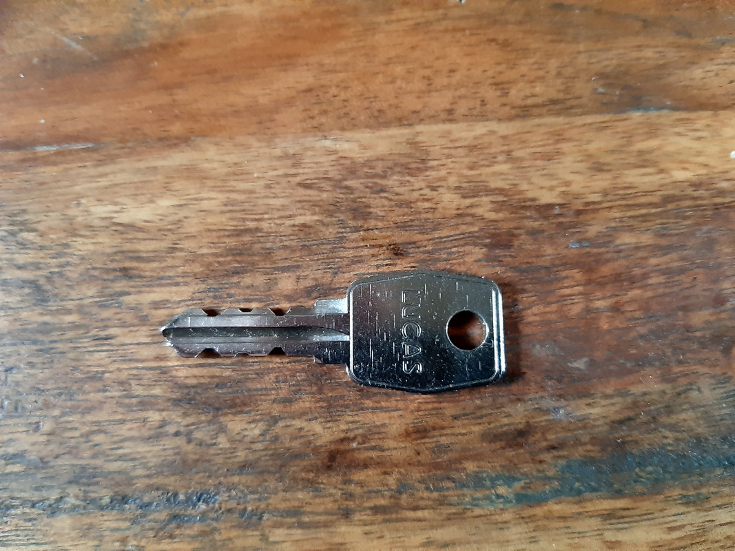

J'ai changé le contacteur l'an dernier suite a des micro coupures a repetition
Le nouveau a un clé avec des crans des deux cotés , ce qui fait que la clé ne branle plus dans le barillet

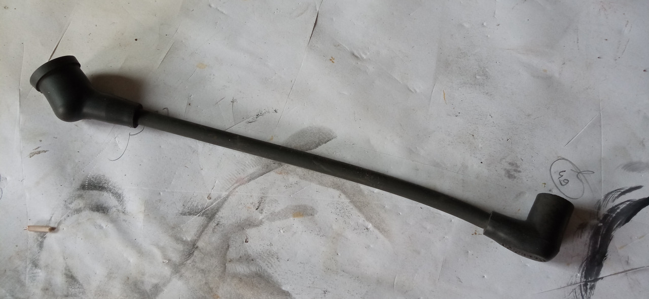

j'ai acheté un peu de matos, fil de bougie, antiparasite résistif 5kΩ, cosses zé caoutchoucs.
Les cosses ne rentrent pas dans les bobines ! Je cannibalise ceux des anciens fils.

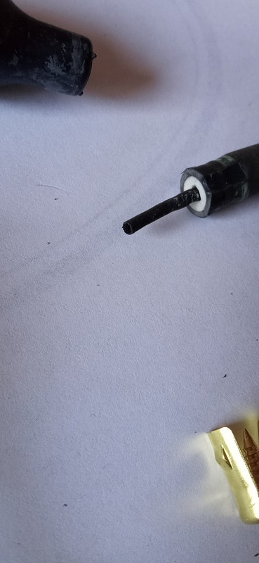

Anciens (mais pas très très vieux) fils sans cuivre ni ferraille, voir la photo. :?:
Le montage me donne 5,19k kΩ et 4,70 kΩ.
Une cosse de bobine était très baladeuse. Surement la cause de la panne.
Jai remplacé aussi le fil qui va au contacteur à clé.
Elle n'a pas démarré au premier coup de kick mais quand elle a daigné tousser, ce n'était que sur un cylindre.
Ensuite les deux après démontage de la bougie qui s'avérait humide et vérif d'une étincelle.
J'espère qu'elle va me laisser rouler un max tranquille.
J'ai acheté le matos chez Classic auto élec, prix bien sympa, donc un peu de pub.

On dirait du fil résistif, des fibres avec du carbone ou graphite, les résistances que tu as mesurées c'est que les fils, ou le tout de la bobine à la bougie ?
Si c'est que le fil ça ne va pas bien aller, 5 kΩ d'antiparasite + 5 kΩ de fil = 10 kΩ.
Bon ça fonctionne mais tu perds en qualité d'allumage.
Je prends pour refaire un allumage du fil pour tondeuse ou autre, âme cuivre résistance 0, antiparasite 5 kΩ et évidemment pas une bougie avec résistance interne, style NGK R....
Sur la T140 j'ai 0, plus d'antiparasite, fil cuivre, l'allumage électronique d'origine (Lucas) est insensible aux parasites (contrairement à ceux, modernes, avec micro-contrôleur), et bien au démarrage c'est le jour et la nuit avec les fils résistants (d'origine) + antiparasites 8)

" les résistances que tu as mesurées c'est que les fils, ou le tout de la bobine à la bougie ?"
Fil + anti parasite
Les bougies sont des champions N7YC.
La deuxième photo, c'est le fil de bougie qui était monté précédemment .
Re: Test allumage électronique
Publié : 17 mars 2023, 08:45
par michelm
Ok donc c'est bon.
