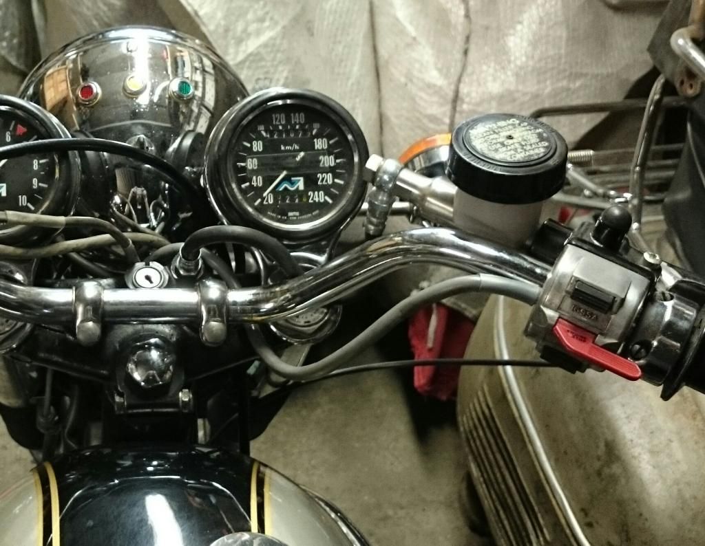

Bonjour, j ai remplacé mon guidon western par un plus etroit.
Comme vous le voyez la durite superieure est trop longue, fait un S avec un point haut niveau maitre cylindre ideal pour accumuler des bulles d'air.
Je vais faire faire une durite sur mesure vis le site HEL.
Ils proposent entre autres des banjo en 3/8 et l autre extremité en 3/8 x 24 Unf comme sur la t140(?)
Ma question, je la fais longue pour descendre jusque qu a la durite rigide de l etrier (surement plus efficace) ou je fais juste la portion haute qui se fixe ds le té superieure pour le look origine.
Vos avis, merci.

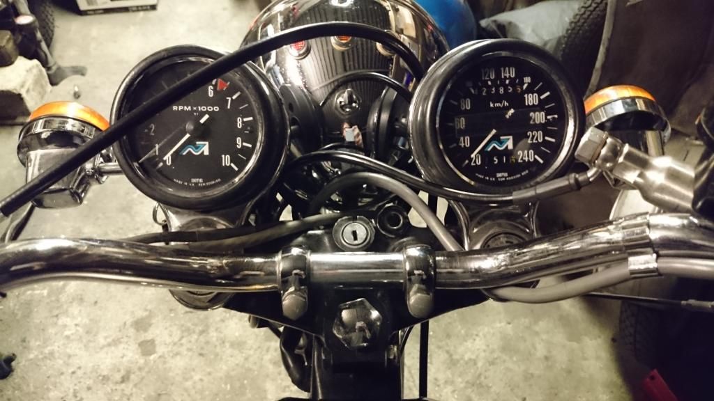

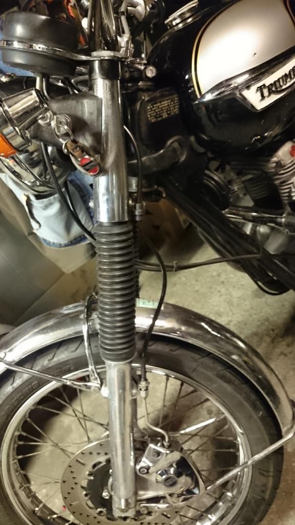

Je suis assez comptant du résultat esthétique. Avec les 2 attaches installés en fabrication sur demande, j'ai pu avoir un chemin de durite qui ne frotte pas.
Pour info, voici le détail technique de la commande
Fitting 1: Banjo M11 or 7/16" , Fitting 1 Angle: 45° , Fitting 2: Fixed Bulkhead Male 3/8" x 24 UNF , Fitting 2 Angle: Straight , Support 1: Single Bolt Locator , Support 2: Single Bolt Locator , Colour: Black , Ferrules: Black Heatshrink , Length: 820mm.
La longueur reçue correspond bien de bout à bout.
J'ai fais un remplissage au dot 4 au Mytivac en "poussant le liquide par l'etrier", c'est diablement plus rapide et efficace que l'aspiration par la vis de purge.
Le freinage est conforme à mes attente, le feeling est un poil mieux vs durite neuve standard mais j'ai surtout supprimé le S accumulateur d'air.
