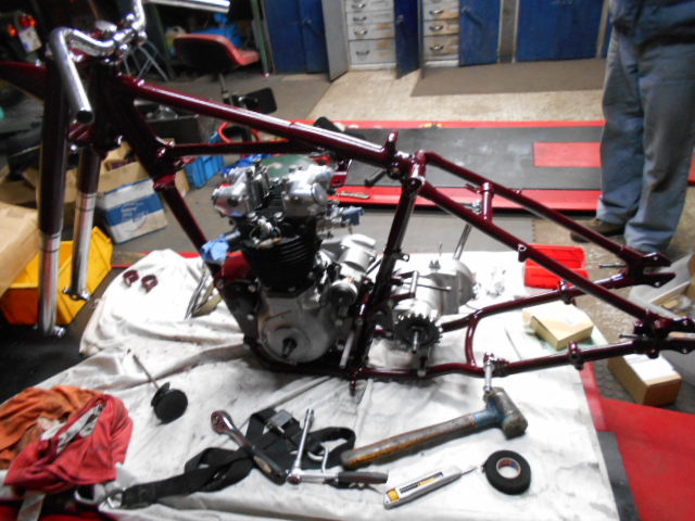

Le moteur et la boîte sont terminés.
Les chromes et les peintures sont prêts (la teinte est moins rose en réalité).
Le remontage peut commencer.

Le montage est bien avancé:
