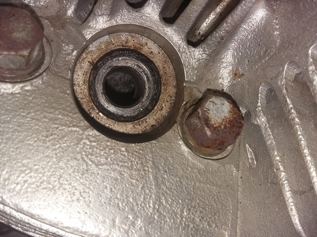

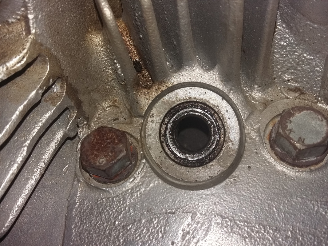

Photos pas top !
Cylindre droit :
Cylindre gauche, pour comparaison :

Puisque tu as enlevé les bougies, mets donc un doigt sur le trou et kicke !
Tu sauras si un piston est percé ou pas. Mais je ne crois pas, je pencherai pour une carburation trop pauvre
sans doute due à une prise d'air ?

zerton a écrit : 25 sept. 2019, 21:56 Puisque tu as enlevé les bougies, mets donc un doigt sur le trou et kicke !
Ou un compressiomètre ? C'est ce que tu appelle un doigt je suppose ? :mrgreen:
Pas trop chaud pour kicker, s'il y a des particules métalliques dans la chambre de combustion ! :roll:

Ben, c'est pas si difficile de remettre une bougie du côté douteux et de donner un coup de kick pour voir!
A ce stade, il ne s'agit pas de faire tourner le moteur mais de confirmer ou non un trou dans le piston...
Enfin, c'est ça que je ferais...
