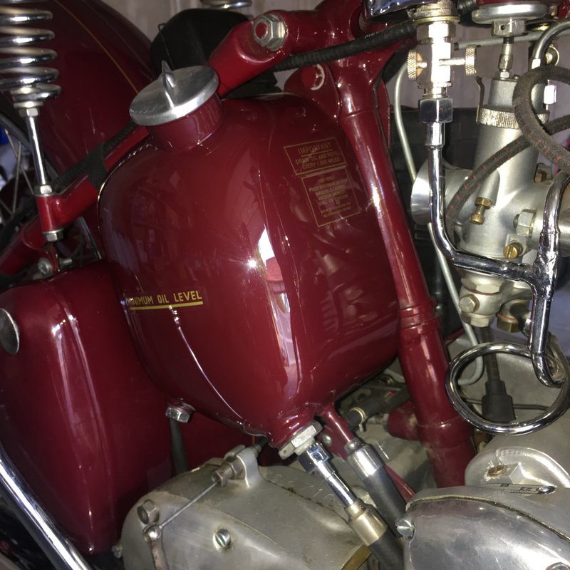

Joël 29 a écrit : 22 sept. 2019, 13:31 Joli travail :shock:
Dommage que tu aies peint le flasque de frein av :cry:
Tu as raison mais ça restera comme ça car ce n'est pas laid et il y a le risque d'abîmer en démontant et en remontant.
Par contre le réservoir d'huile sera corrigé car le "level" est trop bas et il manque des indications sur la partie frontale.
J'attends la plaque pour un essai sur route.

J'avais mis à cette hauteur là,mais je ne sais pas si c'est vraiment la bonne :roll:

Ca parait bon car selon un spécialiste américain des Triumph, le "level" doit être à mi-hauteur.
Par contre, les marques d'huile sur la partie frontale de ton réservoir sont celles d'après 1953, toujours selon le même expert.
Et je n'ai pas le même bouchon.

Michel H a écrit : 05 oct. 2019, 11:09 Ca parait bon car selon un spécialiste américain des Triumph, le "level" doit être à mi-hauteur.
Pourtant c'est ce qui est indiqué pour 37 à 52 chez Classic transfers et Vmcc tansfers :(

Ci-joint la documentation reçue des USA (par la poste s'il vous plait !).
Chez Classic Transfers la référence est Triumph 8074. Mais toujours selon Dennis les caractères ne seraient pas tout à fait excates.
Il y a des puristes !

Tu as entièrement raison Michel,je n'avais pas fais attention que les marques d'huile n'étaient pas les bonnes :oops:

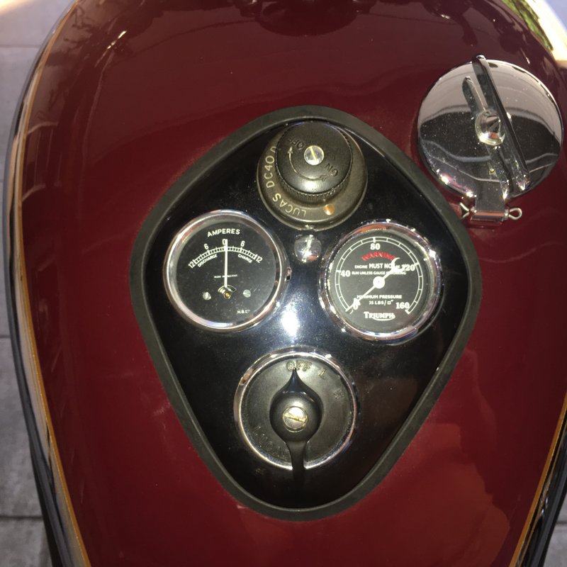

Message non lu par Michel H »
Pour Joël et Philippe,
Voici les erreurs corrigées:
- la flasque de frein avant à perdu sa peinture
- les inscriptions sur le réservoir d'huile sont corrects et en place
- la gauge d'huile et l'ampèremètre (tous deux d'origine) ont permuté comme il se doit
- le commutateur d'origine et son cercle de chrome ont été remplacé
- la plaque minéralogique est sur son garde-boue avant
Prête pour le déconfinement et la belle saison.
