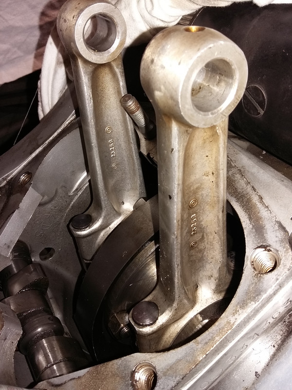

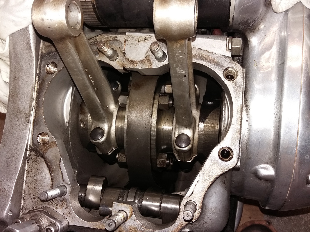

Pas ouvert encore le carter moteur, ça va viendre ! :roll:
Quelques photos du bas moteur
Pas de désordre apparent, mais c'est prévu de contrôler, désassembler, et remplacer ce qui sera douteux

Il y aurait de la bielle à polir, à mon avis, vu les traces de chocs sur une...
Xpongebob
Messages : 1541
Localisation : Bordeaux
Re: En panne sur l'autoroute !
Euh, c’est un fil sur le côté droit du vilo ?
JR
Messages : 953
Message non lu par JR »
ce ne ressemble pas à un fil...
maxime
Messages : 1182
Message non lu par maxime »
Un poil de chien je pense ! :mrgreen:
Messages : 15864
Je pense à une rayure plutôt (puisqu'on parle de chien).
Gali
Messages : 1152
Localisation : 91
Message non lu par Gali »
Une fêlure, une paille ?
maxime
Messages : 1182
Vous sens inquiets !
Vais enlever le poil !
Et reposter la photo ! :mrgreen:
maxime
Messages : 1182
Allez hop !
Réglé au poil ! :mrgreen:
Me dites pas qu'il y en a un sur l'AAC aussi ! :mrgreen:
Tout ça c'est parce que mon chien m'aide psychologiquement !

Xpongebob
Messages : 1541
Ouf... j’ai franchement eu peur :roll: Avec tout ce qu’on entend de nos jours.
