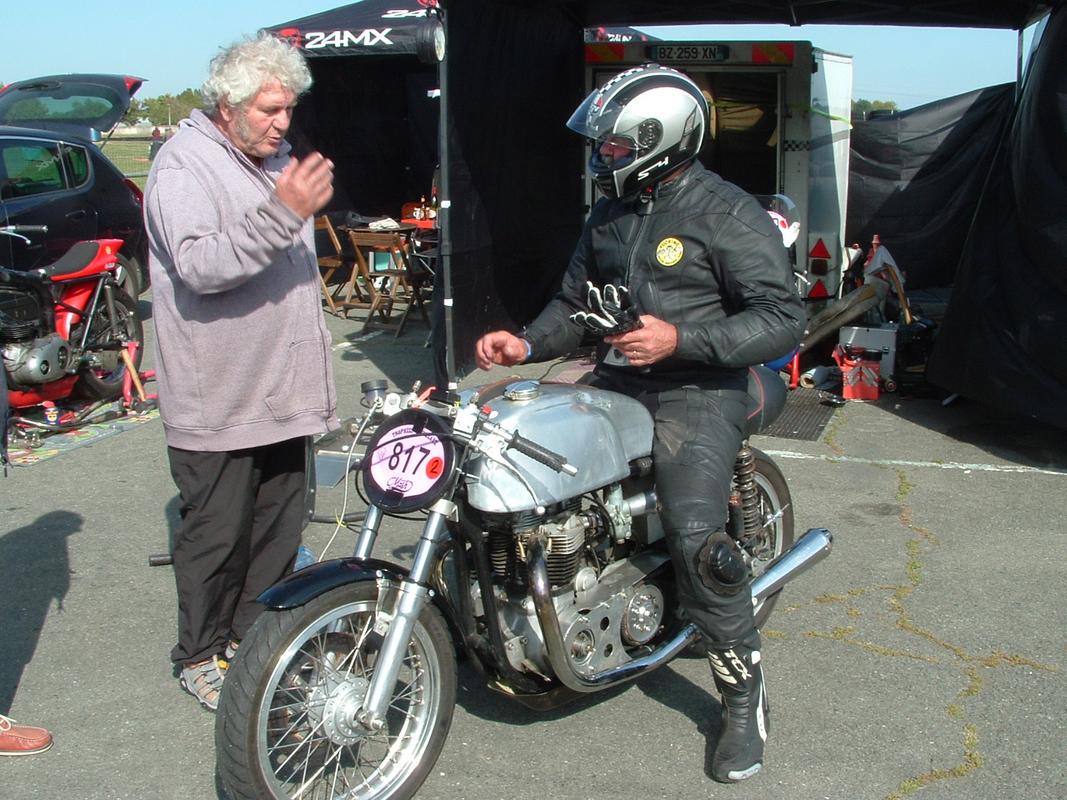

Bon, bin la replatration de la cage de roulement a l'air de vouloir tenir... un peu !
vu que Clubman avait explosé le bouilleur de sa BSA, c'est lui qui a rodé le moyeu ... et le reste :mrgreen: sur le Triton !
je ne suis pas préteur, surtout MON Triton à moi, personnellement moi-même, le mien ! : :evil: que j'aime !
mais je n'ai pas oublié le jour ou ils (Clubman & fifi) ont ramené mon camion remorque, chez moi a 200 bornes (donc 400 a/r) un Dimanche soir, après que j'ai été percuté à "Golf" aux Iron
il n'a pas du se marrer, car j'ai du être très chiant :shock:
Image ........... :roll: Image
j'éspere quand même qu'il s'est régalé ! :D
et donc le moyeux après inspection a pris un poil deu Q quasi imperceptible
