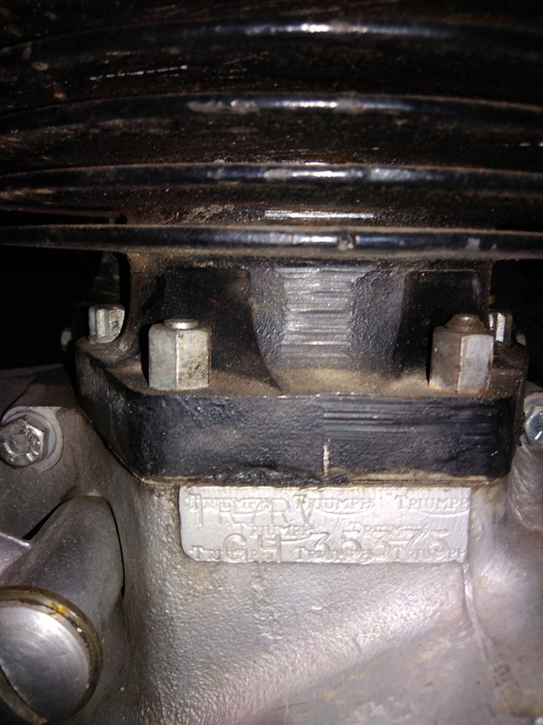

1975 plutôt,voici une photo du numéro moteur et de la boite

Ce moteur etait monté sur un triton qui à fait que de la piste auparavant et la boite a sûrement etait fortement solicitée. Je poursui l'inspection des autres pieces et si du nouveau je vous fait signe et merci pour le cour de français.
