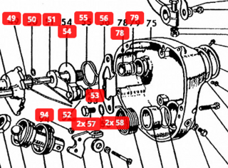

la selection aleatoire (dans les deux sevres :mrgreen: ) a peut etre plus un rapport avec le ressort en epingle qu'avec le cable d'embrayage

Merci Philippe, il semble qu'il-y-en à deux, ça serait lequel?... :roll:
Re: Norton 99 problème montage cable embrayage Venhill
en general , c'est le 49 qui fait iech , et il a un sens de montage
Deux ressorts de rappel pour semer le souk !!!!
Vous avez les moyens vous autres !!!! :lol:
Messages : 18122
Ce qui est primordial pour le ressort de sélection c'est son positionnement. 8)
