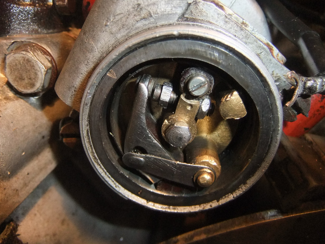

c'est quoi, ces capuchons sur les sorties HT de la magnéto ?
Et la languette ressort qui tient la vis en place est mal positionnée ...elle devrait venir sur un léger bossage qui la guide.

Entre le ressort et la vis mobile, il doit y avoir une petite pièce isolante.
