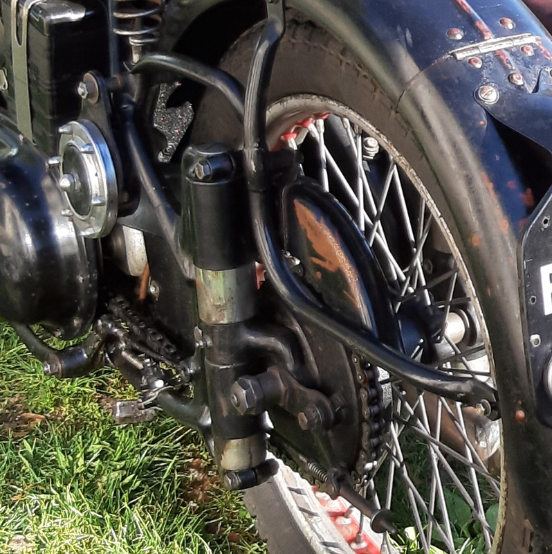

Merci Philippe.
D'après ce que je devine, ce sont 2 pattes qui prennent le chainguard en sandwich et il faut une entretoise pour fixer le total au boulon qui serre la bride de la suspension.
Tu peux confirmer?
Tu peux confirmer?
Re: M20 plunger Chainguard
Je peut rien confirmer
C'est une photo du week end dernier que j'ai agrandi
il me semble que c' était bien comme cela sur ma B31
