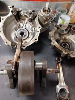

Merci pour vos retours mais nous avons trouvé la cause : la bielle côté gauche qui bat la chamade (découverte douloureuse...)
Je pense que les coussinets doivent être en mauvais état, opération démontage et analyse ce week end

ben non , tes coussinets n'ont absolument rien pour la bonne raison qu'il n'y en a pas
en 1951 c'etait encore des bielles regulées
aujourd'hui on trouve des bielles neuves equipées de coussinets pour ces vilo pre 56

Bonjour à tous,
Merci Philippe, tu as bien raison ...pas de coussinets

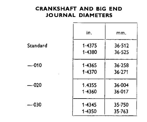

Donc, j'ai un maneton ovalisé (0.05 d'usure sur le côté droit) l'autre est bon.
La solution serait donc d'acheter une paire de bielle suivant le lien que tu m'as transmis et monté les coussinets qui sont proposés un peu plus bas (suivant la côte réparation dont j'ai besoin !?)
