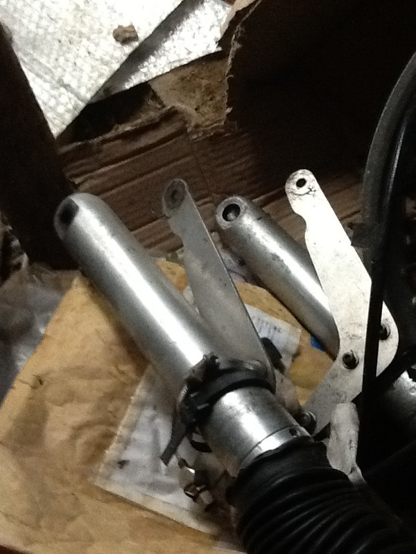

en fait, je souhaiterais savoir comment calculer la longueur de la tige
qui relie le bouchon (sup) du tube de fourche,
à la cartouche (une des première du père Maxton en 96) :?:
sur une fourche Seeley Image
quel est le débattement à prendre en compte ? SVP je ne voudrais pas arrivé en buté et tordre la tige ou ne pas utiliser complètement la cartouche
j'avais donné la fourche à réviser, et le "réviseur" qui est aussi le constructeur) à oublié de les remonter :evil: et m'a soutenu qu'il n'y en avait pas :roll: ...
c'est moi qui avait démonter la fourche, j'étais sur de mon coup !
ce qui m'a valu de perdre l'avant à Carole... !
et me rendre compte de ce fait qu'elles n'y étaient pas !
un peu vénère le Teewy :evil:
Merci d'avance

Mon Seeley a une fourche Roadholder revisitée et je n'ai pas, non plus, de tige centrale.
Le châssis a appartenu à Martin Page de Minnovation Racing. Je ne sais pas qui a travaillé sur la fourche mais c'était surement un "bon" car Page courrait avec cette moto dans les années 90.

j'ai démonté la fourche, assis sur la moto :shock: lorsque le bouchon sup à été dévissé du tube, il est resté fixé à la tige... et la moto c'est enfoncée sur la fourche !!! :roll: :mrgreen:
Messages : 15119
Re: longueur de tige filetée dans fourche Seeley ?
tritonwild a écrit : 23 juin 2022, 12:20 et la moto c'est enfoncée sur la fourche !!! :roll: :mrgreen:
Comme sur beaucoup de motos, de cette époque en tout cas.
Et comme la butée détente passe par le bouchon du haut ( et la vis inférieure en bas du fourreau), rien que de très normal.

j'ai beurré un peu mes fringues, MAIS, le bouchon est resté sur la tige ... ce qui conforte mon souvenir, il y avait bien une tige !!! :mrgreen:
je ne sais tjrs pas comment calculer la longueur
