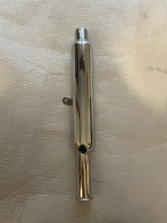

Le silencieux de Carmela est complètement pourri et je dois acheter un autre neuf.
Vous connaissez un fournisseur, distributeur ou un lien en France (ou UE), avec ce sorte de silencieux?
PS: J'ai essaie de trouver le meme silencieux qui monte en ces moment qui est du fabriquant espagnol Ixil (et qui a une tres bonne réputation), mais je n'ai trouve que de la cote gauche et le mien c'est de la cote droite (c'est le silencieux des Sanglas 500 jusqu'a 1959 avec une culasse de double port d’échappement qui avaient deux silencieux, apres 1959 toutes les Sanglas ne sont que d'un seul port qui sort de la cote gauche). Par le moment les silencieux de Hitchcocks sont pour le modele J2 et n'en servent pas pour Carmela, et je n'ai trouve qu'un silencieux universel semblable qui vend Feked et je ne connais pas si s'agit d'un silencieux de qualité.

J'ai trouve un silencieux universel (avec boulon de fixation ou complètement net), très semblable a Feked et je leur ai pose une question sur le modèle modifie avec le boulon de fixation, si on peut choisir l'endroit ou en cas contraire connaitre l'endroit précis ou se place le boulon. Sinon je devrai trouver un prof pour souder une platine de fixation.

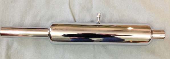

J'ai trouve un silencieux d'acier inox pour BSA B31 qui peut être intéressant, a part d’être semblable au mien aussi pour être fabrique par eux-mêmes et au même prix que le silencieux de Feked.

Le diamètre de l’entrée bout le tuyau d’échappement c’est le même: 41 mm, et le reste semblable: diamètre de la marmite 8 cm (8,3 cm l’actuel), longueur 53,5 cm (56cm), longueur de la marmite 33 cm (36,5 cm). A peine c'est un petit peu plus petit, quelques cm, et les 3 mm de moins du diamètre de la marmite seront de grand utilité, donc l'actuel diamètre de 8,3 cm force un peu la fixation du silencieux seulement par un petit poil.
PS: le serrurier vient de me répondre que le plus sur c'est qu'on peut faire une belle soudure pour la platine de fixation. En principe le choix de ce silencieux-ci devient comme une très bonne option pour avoir Carmela le cadre modifie pour loger une suspension plunger, ce qui a modifie aussi l'endroit de la fixation d'origine de son silencieux.

Je viens de trouver une magnifique option dans la Web de Vintage-motorcycle, ou British Only Austria. Il s'agit d'un silencieux compatible pour une Phanter Sloper 350 c.c de 1936 aussi comme pour une Brough Superior.
Le diamètre de connexion au tuyau d’échappement (emboîture?), c'est de 41mm, la marmite c'est encore un petit plus petite avec un diamètre de 76 mm (ce qui améliore encore plus son ajustement par rapport le silencieux de Feked), et 56 cm de longueur.

Demain je vais faire a vintage-motorcycles (British Only Austria), la commande d'un silencieux avec un inlet pour tuyau de 44mm. C'est autre modele qui a pratiquement les mêmes mesures de mon actuel silencieux (platine de fixation inclus), sauf pour le diamètre de la marmite qui c'est de 76mm.

Le silencieux vient d’arriver…,et surprise, ses mesures sont pratiquement parfaites, et pour l’en installer a Carmela je ne devrai que couper le long téton d’ancrage du cadre de 5cm pour réduire son longueur 1,5 cm et plier seulement un petit peu sa platine d’ancrage (a part de fabriquer un anneau avec l’extenseur).
C’est un silencieux par résonateur avec une plaque oblique complètement percée au bout du résonateur qui promis un joli et fort bruit d’harmonieuse tonalité grave en plusieurs fréquences.
