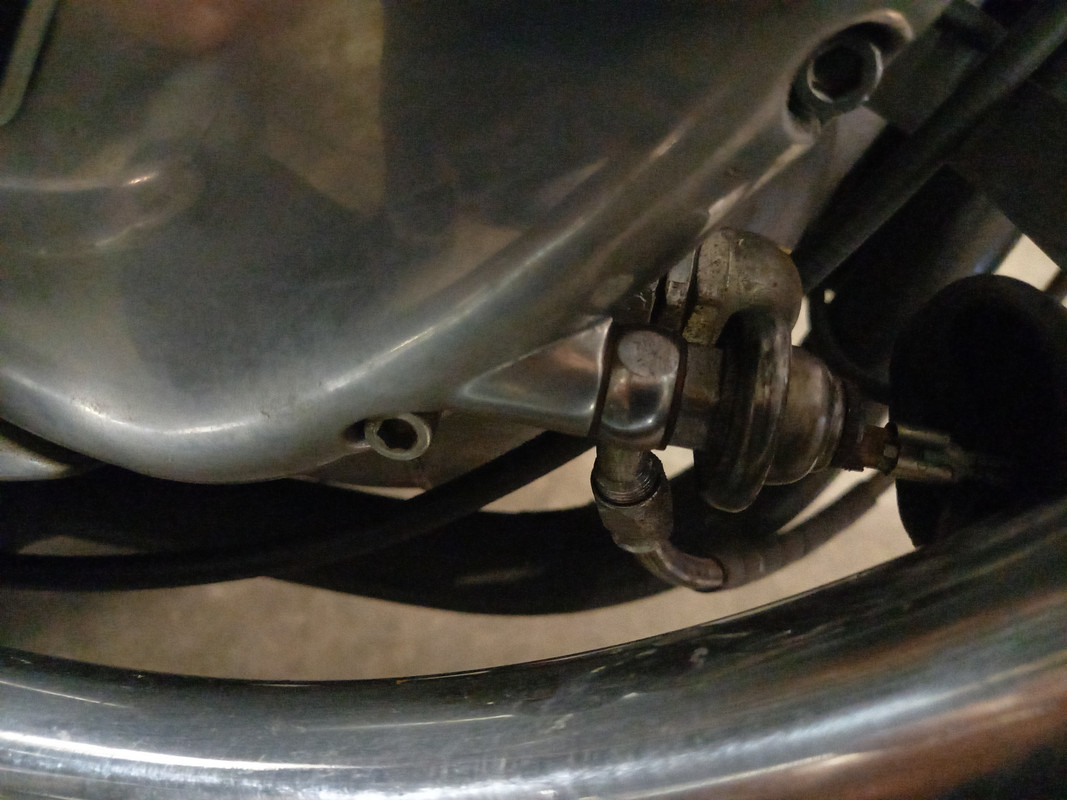

Alors du coup, je flippe et je monterais bien un manomètre. Mais je voudrais garder le voyant qui me sert d'indicateur de contact (le mec pas chiant). JPP a réussi à glisser un banjo sur la longueur du manocontact mais je trouve qu'il ne reste pas beaucoup de gras à visser.
Alors savez-vous s'il existe une solution en vente pour coupler le manocontact et la durite du manomètre?

Yeti, si tu veux tu m'envoies ou tu passes me voir avec la vis d'origine , ou redonnes moi le pas et le diamètre de la vis d'origine, je t'en refais 1 plus longue ! je suppose que tu as déjà la durite aviation avec les raccords qui vont bien ??,

Salut m'sieur JJP. Non, j'ai encore rien acheté, je suis en phase d'étude... Tu m'avais montré ton montage où tu avais réussi à "gratter" quelques tours sur le filetage du manocontact. C'est la solution la plus propre mais il ne reste quand même pas long à visser dans le carter.
La solution pourrait être cette prise double de chez Morgo. Mais faut que je réfléchisse très fort sur les 1/8 ou 3/8, BSCY ou BSP et les 26 ou 28 TPI.

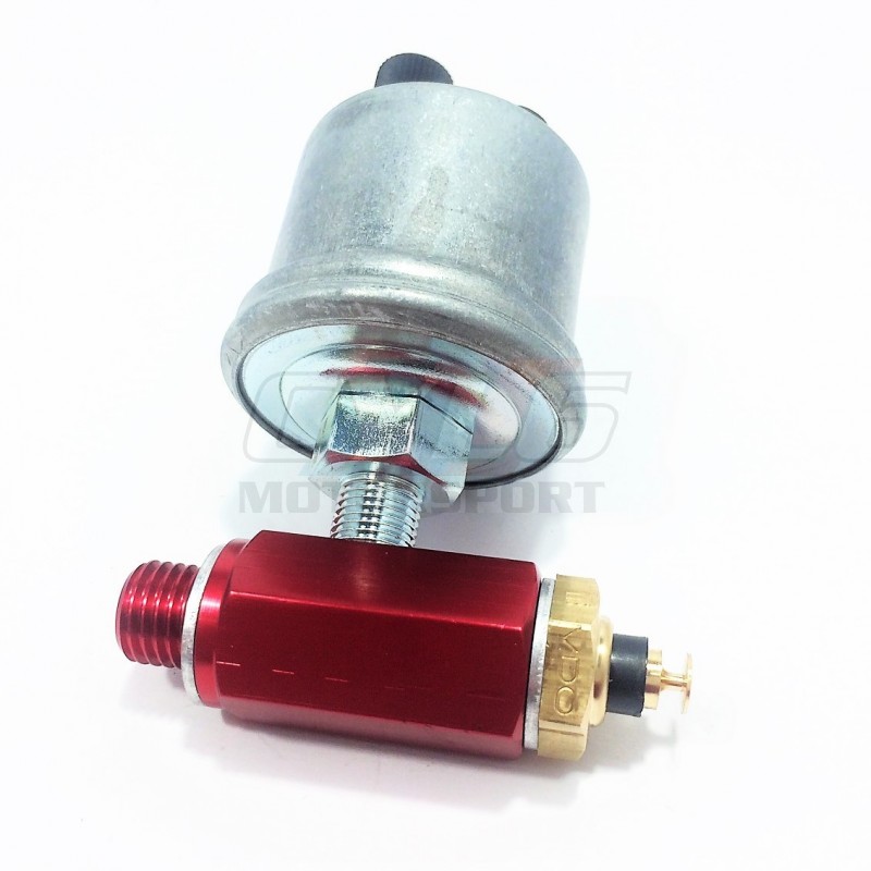

Il faut monter un banjo avec durite aviation au niveau du manocontact d'origine et monter au bout de cette durite avia un capteur qui a deux sorties, une pour le voyant et une pour un manomètre électrique, on fixe ce capteur par exemple derrière le phare, car généralement ces capteurs sont sont trop gros pour être directement vissés sur le carter de distribution et en plus ils sont trop exposés à cet endroit.
