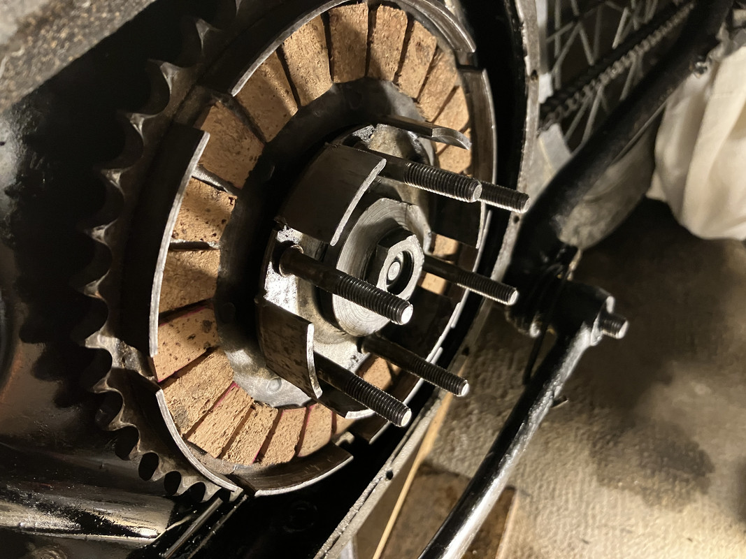

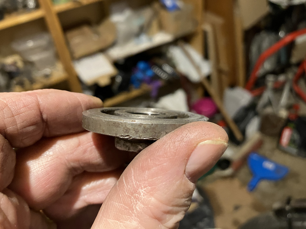

Non non, d'ailleurs la cloche et la noix sont bloqués au serrage bien avant que je mette les disques/plateau et ressorts. je suis maintenant quasi sûr que c'est le roulement different qu'a posé l'ancien proprio qui fait que la cloche se bloque contre le premier plateau.

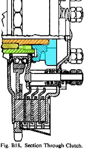

Chris, tu as raison :
Si on diminue la largeur de la bague interne (violet fonçé) du roulement (ellipse 1 du dessin) en remplaçant par ton roulement dont les 2 bagues ont la même largeur, la cloche (en vert) se déplace vers la gauche du dessin (flèche verte) et vraisemblablement la cloche vient frotter sur le disque lisse interne (ellipse 2 du dessin) et si , en plus , ta cloche est voilée, ça n'arrange rien.
Et même si le patin de liège se déplace dans la paroi de la cloche, sa pression sur le disque interne augmente ..... et tout ça fait que ça coince.

Oui exact, d'ailleurs quand je desserre légerement l'écrou et que je fais tourner la cloche j'entendent pas un bruit de frottement de fer, c'est plutot le liege contre le disque.
J'ai aussi lu sur un forum Anglais qu'un proprio de C11 mettais une rondelle malgré le roulement d'origine.

Chris 31, toi qui a les mains dessus.... est ce que la pièce que j'ai colorée en bleu est bien l'écrou central?
En orange c'est l'arbre de boite (conique donc)
En vert c'est la pièce 20 qui vient en emmanchement conique sur l'arbre
En jaune c'est sa clavette
Parce que si la pièce bleue c'est l'écrou central..... alors moi je n'ai pas le bon, toi, je ne sais pas.

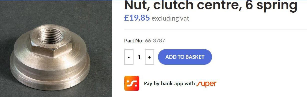

D'après Draganfly le bon écrou c'est celui là :
Peut être que c'est ça le problème....

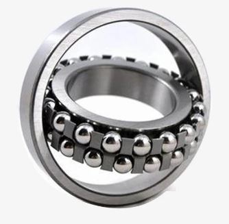

Tu as perdu quelque rouleau?
Tu peux verifier si le roulement (son anneau ou bague central), permet un petit jeu lateral?
PS: c'est étrange trouver ça..., j'attendais trouver au moins une cage pour écarter et repartir au long du périmètre de la piste les billes ou les rouleaux. Mais ce qui j'y attendais trouver c'etait un roulement a billes de double piste ou de meme auto-aligné.

Exact la ref du C11 est 65-3823. Celui d'Elmo est 66-3787.Papyphil 16 a écrit : ↑31 janv. 2023, 22:19 l'écrou sur le schéma semble être celui là :
Merci Pachi pour le lien, apparemment le sujet a fait couler beaucoup d'encre... et fait cogiter beaucoup de monde
Le mien semble correct.
