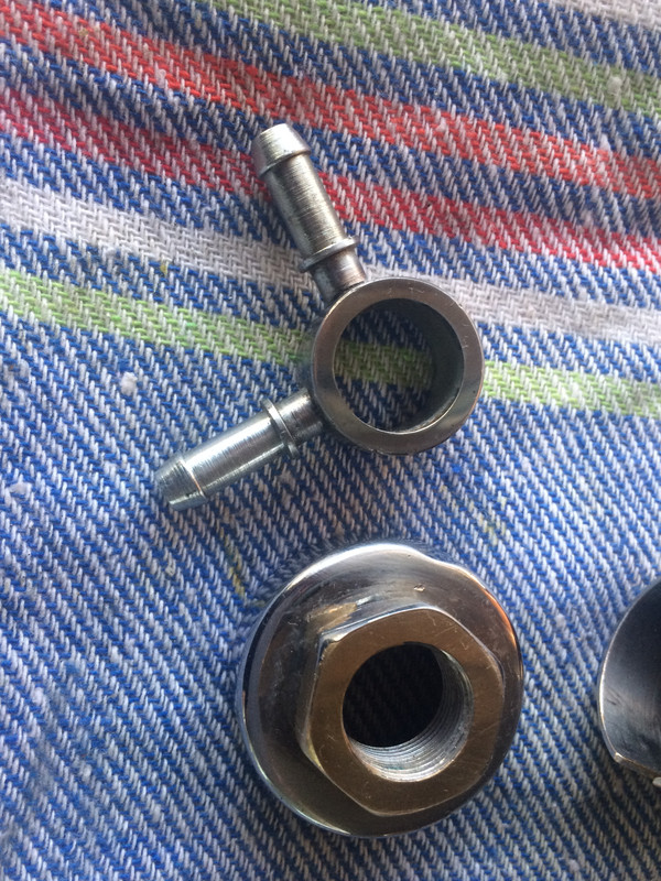

elmo a écrit : 23 avr. 2022, 19:03 Pourquoi "avec de l'eau" ????
L'essence est beaucoup plus fluide que l'eau et ce qui est étanche à l'eau ne l'est pas forcément à l'essence.
Farpaitement ! L'essence est vicieuse et passe où l'eau mettra bcp de temps à passer. Ça se rapproche d'un "superfluide"
un fluide à la viscosité nulle.
Messages : 8271
Re: carburation amal 276 ariel 350 NH
Ce qui j’ai fait pour assurer définitivement l’étanchéité de mon pré monobloc, après de plusieurs tentatives sans y réussir, a été polir tous les plains de joints.
Simca1000
Messages : 19
Inscription : 11 janv. 2022, 12:07
Message non lu par Simca1000 »
Merci à tous pour vos commentaires, j'ai pris de l'eau pour ne pas en mettre partout (l'essence)
Je vais remonter le tout la semaine prochaine et je vous tiendrai au courant ...
Bonne semaine à tous
Guy
