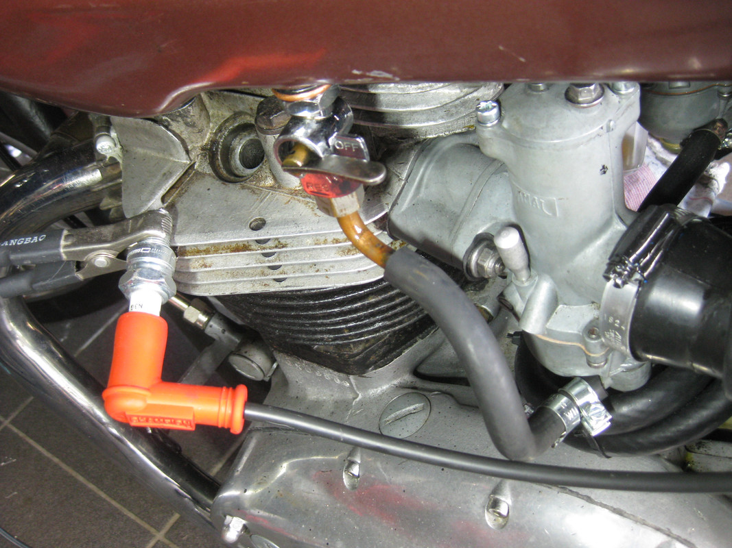

Hello, le mystère augmente
Ok Elmo le schéma et le texte, dans ma parts liste 1976/77 - 99-2257 page 42 poste 25 il est pas mentionné cadre to rocker box.
Pour moi étrange, en circuit fermé il peut y avoir des vapeurs ou condensas vers l'huile ? mais je suis pas ingénieur.
Ma moto est monté complètement différente de l'origine !!

"Ma moto est monté complètement différente de l'origine !!"
Trop rapide, pas assez réfléchi
Sur ma P/L le té niveau carter primaire est présent, mais le schéma qui remonte n'indique pas la connexion cadre/huile ou rocker. sur ma moto le té était au rocker puisque le cadre/huile avec un flexible vers le cadre arrière
Pour moi si il n'y a pas d'interaction entre la connexion cadre/huile et rocker il est préférable que tous les reniflards soient en sortie directe ?? et vos avis ??

Messages : 10633
Bonifun a écrit : 02 févr. 2024, 12:58
Pour moi il est préférable que tous les reniflards soient en sortie directe ?? et vos avis ??
Je ne vais pas te dire le contraire puisque c'est comme ça que j'ai monté ces reniflards et que ma moto marche très bien comme ça, sans fuite (bon ok, j'en ai une au rocker box d'échappement, il faut que je change un joint) .

J'ai monté ma T140 comme sur la revue technique c'est à dire le tube qui va du rockerbox à la poutre et ca marche. Ceci dit je pense que les 2 solutions (avec celle d'Elmo) sont bonnes. Vu tout l'espace qu'il y a dans le haute de la poutre ca fait office de mise à l'air, et récupérer quelques vapeurs d'huiles.

Oui la connexion cadre huile / rocker échapp. les ingénieurs UK savaient ce qu'ils faisaient Je pense qu'il s'agissait d'une simplification de montage.
Pour ma part je vais monter les 3 séparés.
Un article sur glegoo "auto reniflard" (vroombly) de là ma remarque sur les condensas et vapeurs.

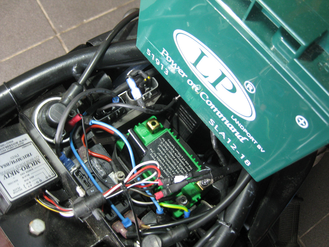

Bonjour ce matin le temps est venu de réanimer Bonni sans succès :evil:
Allumage Boyer MK4 - stator et rotor MK3 ont été conservés
pièces neuves bobines 6v - faisceau Ht capuchon 5 Kohms - bougies
Test stator 132.05 Ohms - Boyer étincelles au contact fils stator - rotor (ré)aimanté - étincelles au contact on/off - étincelles au kick
Essence niveau cuve Ok déborde
Les pistes difficile de juger de la qualité de l'étincelle doute sur la force des aimants du rotor - démonté les bougies plusieurs essais kick aucunes traces d'humidité

guyader En ligne
Messages : 3355
Localisation : F 73
Message non lu par guyader »
Tu es sûr du niveau de charge de la batterie ?
Le circuit de ralenti des carbus est propre ?

Hello tous, guyader
- batterie lithium 13.26 volt - je peux aussi brancher une batterie AGM pour test 14 A mais je vois pas l'intérêt
- carburateur j'ai suivi les notes Busman's nettoyage ultrasons - orifices à la corde guitare et vérification si un liquide traverse

yvan d
Messages : 687
Localisation : 71 macon
Message non lu par yvan d »
Ton calage de distribution est bon ?
Tu as fait ton calage de l'allumage avec la pige derrière les cylindres ?
S'il y a de l'étincelle c'est que l'aimantation doit être bonne
Quand ça démarre pas il y a de l essence sur tes bougies ?
