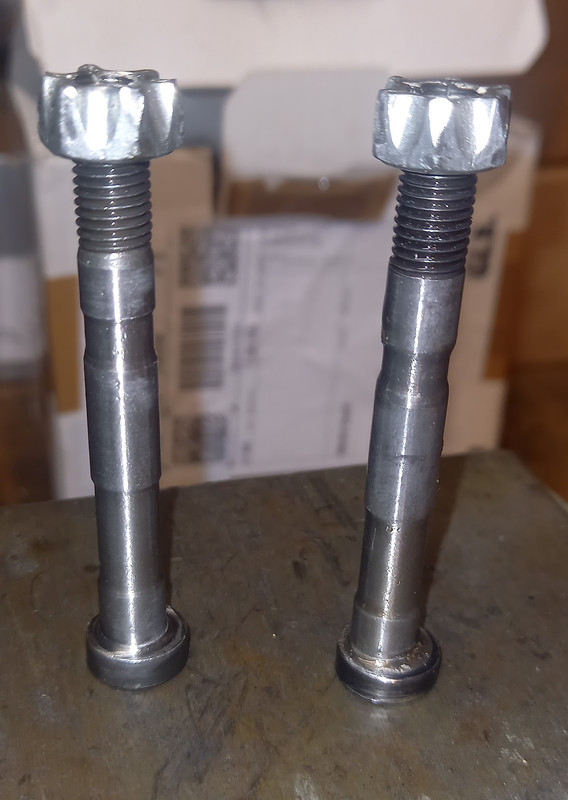

Les vis de bielle.....
Là aussi, c'est la première fois que je démonte et remonte ça.
J'ai décidé de les changer.
Pour retirer les anciennes de la bielle , c'est venu (relativement) facilement (petit marteau léger quand même)
Mais le problème est pour remettre les nouvelles. Les vis sont assez serrées dans le tunnel de la bielle et pourtant doivent être orientées assez précisément pour que la tête de la vis qui est déportée rentre bien dans le logement de la bielle.
Hors de question de faire tourner la vis avec une pince pour l'orienter, alors comment faut faire?
Je vois 2 solutions :
- écrou/contre-écrou et faire tourner la vis
- chauffer la bielle et refroidir la vis pour faciliter le passage de la vis et lui donner un peu plus de jeu dans le tunnel.
Pas envie de faire une connerie à ce stade.
Des avis ÉCLAIRÉS?
Des avis ÉCLAIRÉS?

garde tes vis et change seulement les écrous , il ya des refabrications pas terrible.( enfin, moi c' est ce que je ferais)
- Messages : 10769
Re: Triumph T140.... épurateur
Je les ai achetées chez British Only.
Jacques, on lit souvent qu'il faut changer les vis pour des neuves à cause de l'allongement subi par les anciennes , tu dis le contraire ? Ou plutôt que ça ne compte pas?

oui tu as raison, sauf qu'il ya ( ou il ya eu) des vis de mauvaise qualité

Donc , là encore , c'est un pari à prendre. Dilemme
Je crois que je vais faire ce que tu conseilles.... anciennes vis et nouveaux écrous.

sur les véhicules modernes les fabricants te disent de changer les vis de bielles et de culasse mais sur nos brélons les anciens ne le faisait pas et les motos roulaient quand même. Comme dit Jacques certaines personnes ont eut des vis neuves cassées, mauvaises qualité!

Tu peux comparer la dureté des 2 vis avec une scie à métaux sur la tête , celle des vis ...
Pour les mettre dans le bon alignement la technique des 2 écrous va bien mais sans la demie coquille ; il faut mettre un tube ou autre entretoise
