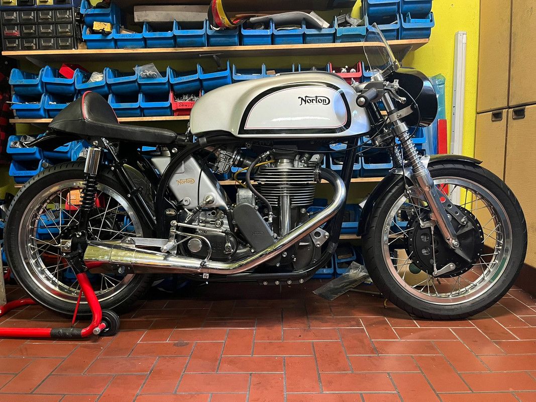

Sur la base de ce que j’ai déjà vu, elle est dans un très bon état. Je vais l’essayer le 26/07 et je vous dirai quand j’en saurai plus. Elle a été rénovée en 2023. J’aurai plus d’infos , sous peu, sur le contenu de la rénovation.
Je suis conscient que c’est une moto qui se mérite. C’est ce qui me tente mais en même temps c’est ce qui me fait hésiter ! Est-ce que je serai à la hauteur?

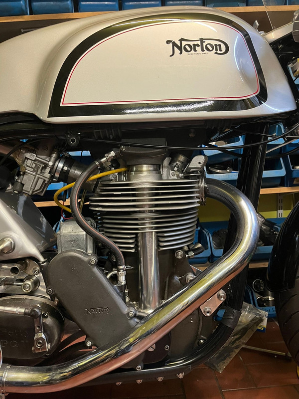

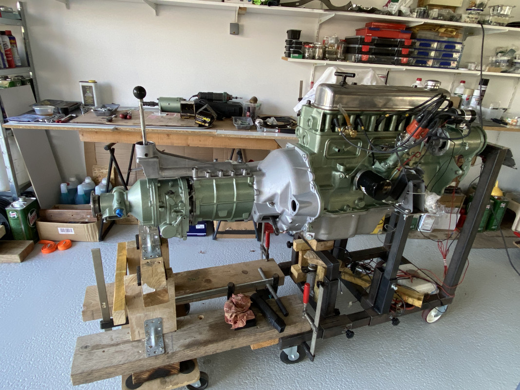

Je vous mets des photos que le vendeur m’a transmises et une photo du moteur+boite et overdrive de l’Austin Healey que je viens de refaire…

Bel outil ...mais elle a été remontée pour courir ????? Les jantes larges et le frein avant, c'est hors époque , ainsi que le carbu ....

Oui la Manx,moto pour ciruits est spécifique et comme l'a écrit Gigi pas une originale celle de la photo,donc cela dépends de ce que tu recherches et l'usage que tu vas en faire.
Moteur original ou Molnar ? Summerfield ? 8)

Oui moteur pas d’origine. Ressorts de soupapes enfermés !!!!

Bonjour, je suis l'heureux propriétaire d'une MANX MOLNAR depuis 2016, elle appartenait à Patrick Lefevre avant.
La MANX est une moto extraordinaire, et c'est un privilège d'en piloter une! (même pour un poireau comme moi).
Je pense que la tienne est une re-fabrication, les ressorts de soupapes hélicoïdaux, avec des tubes alu, font penser à une culasse Molnar sur les Works Racing et les Summerfield il y a des sortes de durites de gros diamètre pour encapsuler les ressorts (ça se faisait déjà à l'époque) . Le petit trou sur les ailettes de la culasse, pour le ressort de fixation du tube d'échappement et la sortie d'échappement ne font pas d'époque, ainsi que le carbu.
Coté partie cycle le frein les jantes idem ça ne correspond pas.
Avec une Manx d'époque et ses carters en magnésium il faut être prudent, et malheureusement elles prennent souvent la poussière dans les musées, plutôt que de rouler sur piste.
Il y a eu plusieurs fabrications après 1961: les MANX Tcikle T3 et T5 avec un cadre spécifique, les Summerfield (confidentiels) et à partir de 1994 Andy Molnar a repris les droits de fabrication, il est toujours en activité, et doit être à plus de 320 motos construites.
Molnar peut fournir toutes les pièces pour les moteurs d'époque ou re-frabrication, mais attention aux mélanges, ça ne se passe pas toujours très bien!
Bien plus tard Works racing a proposé des moteurs conformes à la spécification 1961 carré, mais il a cessé toutes fabrication aujourd'hui.
Summerfield et Mchintosh ne semble plus joignables, c'est donc important d'identifier le moteur!
