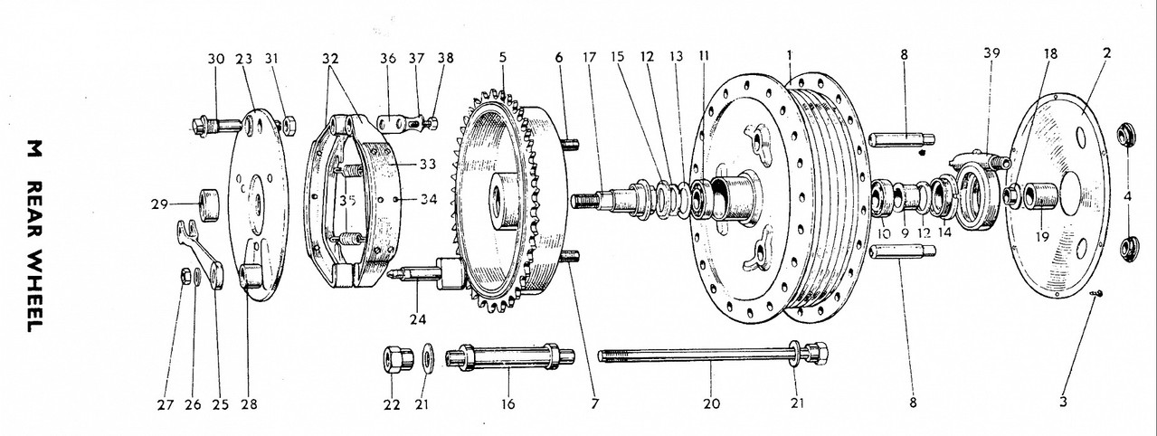

Après remontage de mon klaxon sur ma Norton Commando
j'ai voulu remonter la roue arrière dans les règles de l'art,
donc au couple.
j'ai trouvé 12 kg pour l'axe (dans le petit bouquin "services notes")
mais pas trouvé pour les trois écrous N° 8 sur le croquis, c'est un frein à tambour.
Y a t-il un couple préconisé ?

Les trois écrous sont la piece 06-0323, et tu trouveras son torque de serrage, d'accord a la table de Old-Britihs, dans le fichier adjoint, que t'aidera aussi pour connaitre le torque de la plupart des ecrous:
PS: ce table n'est pas la bible et ma Commando 750 c'est une MK V et sa roue derrière n'a pas le meme montage que la tienne (une 750 MK I d'accord a le schéma que tu nous as montré), pourtant je n'ai pas vérifié sur ma moto le torque décrit pour les trois écrous numero 8 dans la table de Old British et je te conseille de le tenir en compte mais avec précaution.
Messages : 1577
Re: Couple de serrage roue arrière
Merci Pachi, 5.52 kg pour ces écrous.

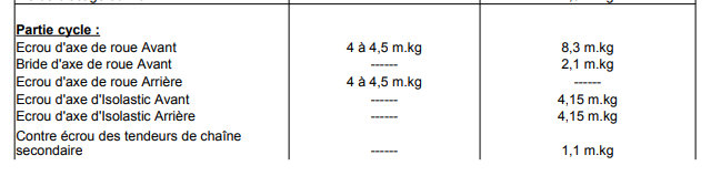

12 kg pour l'axe de roue arrière !?!?!
Il semble que ce soit plutôt 4 à 4,5 mkg...Ce qui est usuel pour les axes de roues ?

Messages : 5519
Localisation : 29
4 à 4,5 sur la RMT et 8,3 manuel d'atelier pour les axes de roue Norton commando
