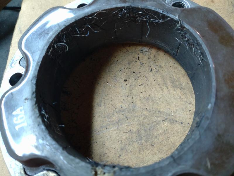

Pachi a écrit : 08 août 2026, 09:07 Bon, ton alternateur a l’air d’avoir venu de Istambul, il est parti chauve et il est retourné avec une très jolie touffe de cheveux crépus…, tu as beaucoup de travail de coiffeur à faire pendent les suivants jours!
Ça reste mon commentaire préféré :lol:

Xpongebob a écrit : 12 août 2026, 23:43
Je partage cet avis, on a bien l'image véhiculée par Pachi! :lol:

Bon, et ton travail de coiffeur ça va zerton?
Moi je suis pour une coupe style Punk, a mon avis tout est plein d'avantages, a part d'apporter la touche de personnalité qui se correspond a ta moto, la crête sera une magnifique référence que te servira pour trouver le point exacte de l'allumage.
Messages : 16740
Re: En léger différé
Il reste des poils... On dirait un adolescent qui se laisse pousser le bouc sans grande conviction... :roll:
