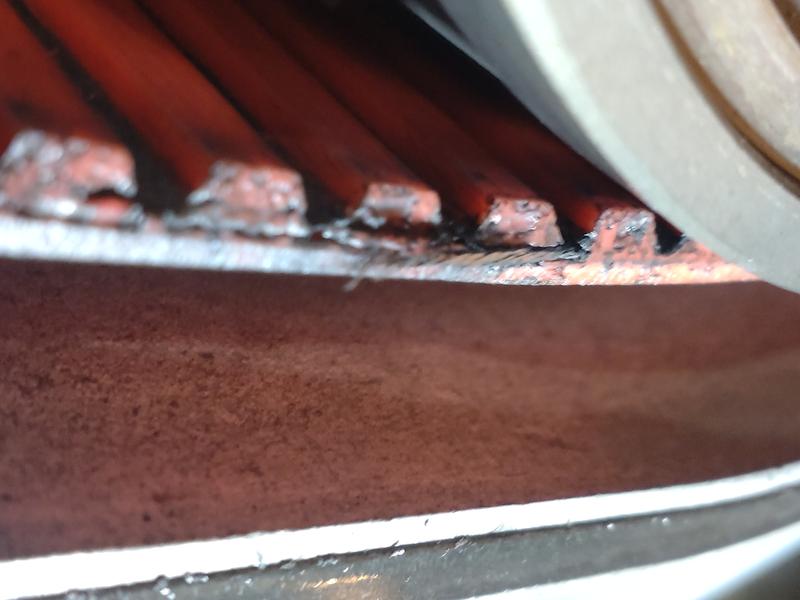

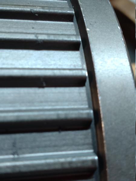

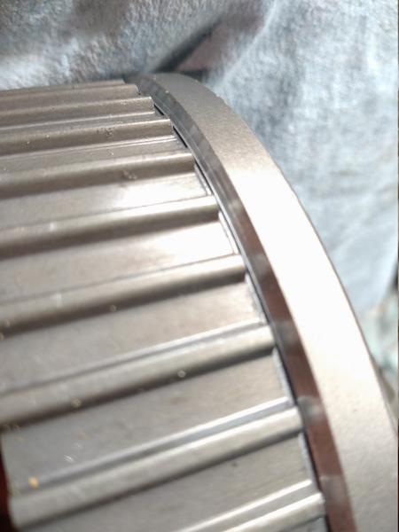

Ce soir, j'ai récupéré la cloche pour modification chez mon fils , c'est à dire casser l'angle du bord sur lequel (je le suppose), la courroie est venue de temps en temps
se frotter.
Avant:
Après:
Nez en moins, côté pignon d'entrainement il y a deux flasques, et on trouve 32 mm entre ces flasques, et je me dis que pour une courroie de 32 mm, ça peut induire
du réchauffement, c'est peut-être ça qui a attaqué la Synchroflex au point de couper le câble du bord...?
Je vais juste refaire (ou plutôt le fiston) l'entretoise d'appui du pignon d'entrainement 1 mm plus épaisse sur laquelle s'appuie le flasque extérieur. Na.

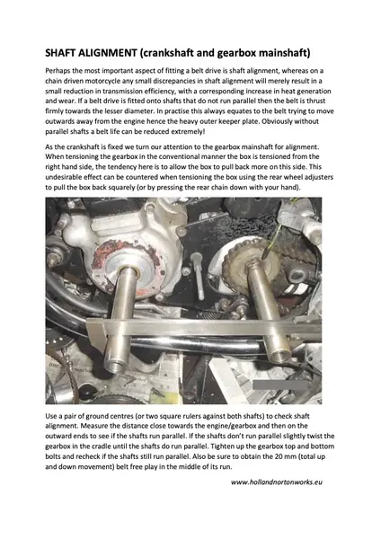

En commande, deux ronds de 30 alésés l'un pour la queue de vilo, l'autre pour passer au dessus des cannelures du mainshaft, 30 cms de long, afin de pouvoir vérifier le parallélisme au moment du réglage de boîte, comme le présente RGM dans les docs de sont kit de transmission primaire par courroie.
Oui je sais, c'est plus facile avec une chaine triplex, mais chacun trouve son plaisir où il veut ! :roll:
Messages : 11587
Re: En léger différé
Ok, mais ton truc pour le parallélisme avec un pied à coulisse , ça marche dans le sens horizontal (l'arbre primaire ne part pas vers l'arrière ou l'avant), mais comment vérifies tu que les axes sont bien parallèles dans le sens vertical (que l'arbre primaire ne parte pas vers le sol ou le ciel)
Hein?? Comment fais tu?? Hein???
