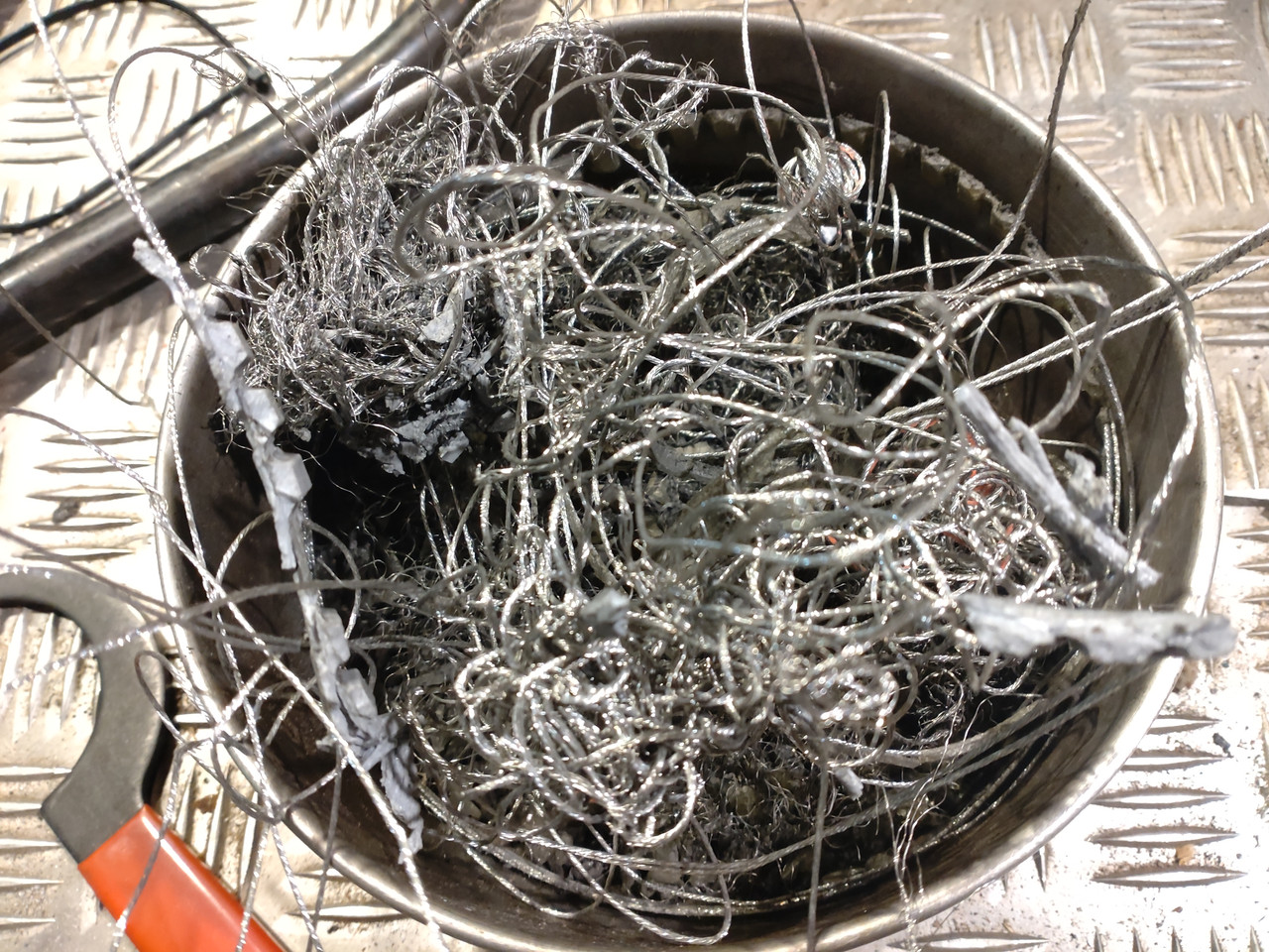

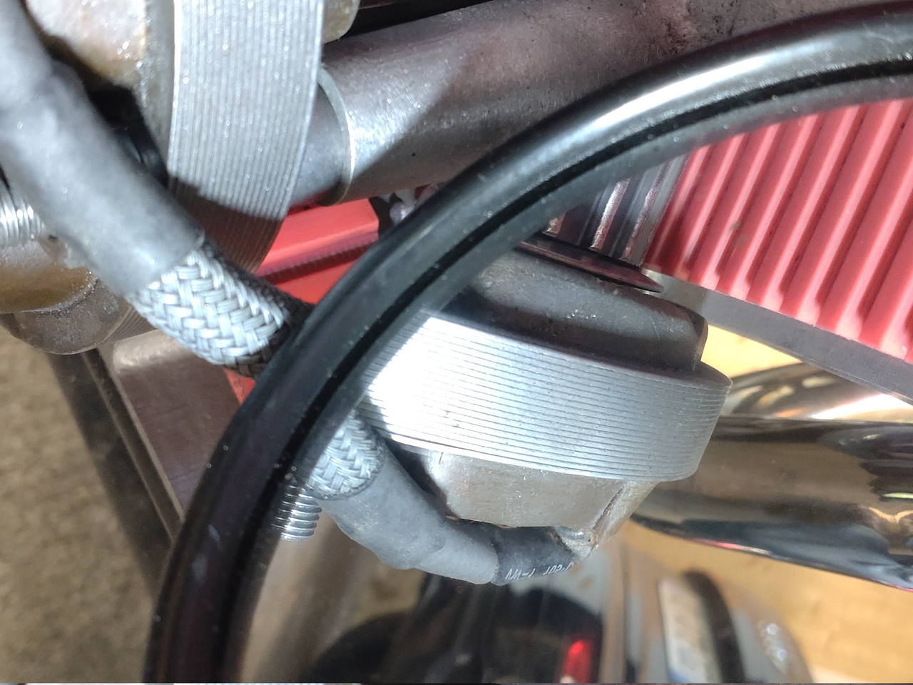

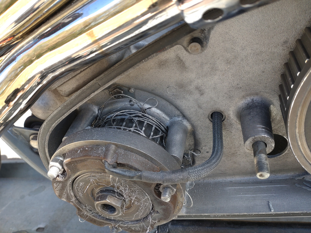

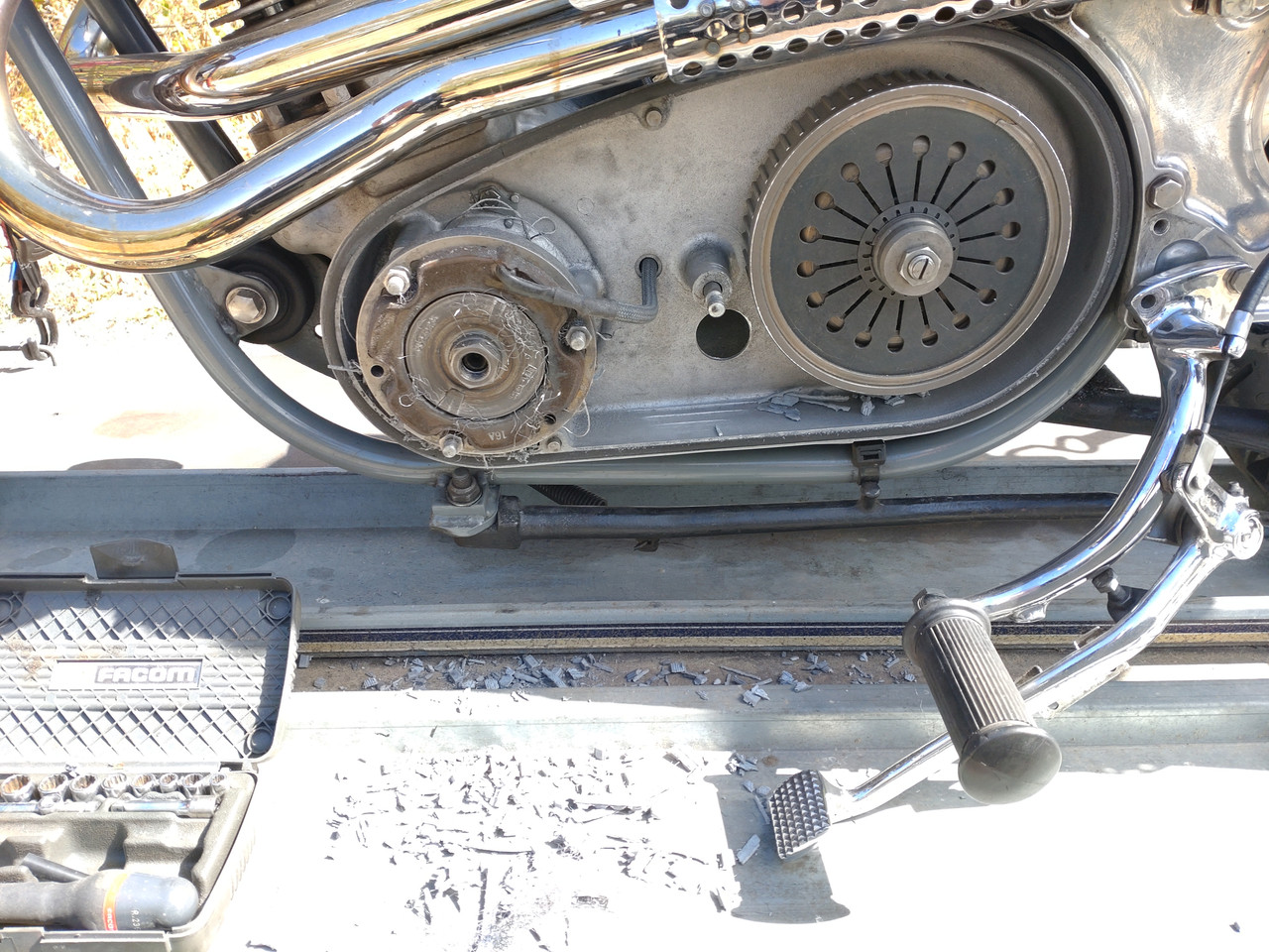

Bien, je pense qu'il est temps d'apporter des informations qui je l'espère, tiendront lieu d'épilogue, et puis le malheur des uns fait le bonheur des autres ! Et ça vous permet de vous défouler !
Etant occupé par le bois de chauffage, diverses occupations annexes et aussi des vacances, j'ai délaissé la Commando, lui manifestant un dédain frôlant le mépris... :roll:
Mais la date du Rallye Vincent approchant, et la perspective d'une balade en Brenne avec mon épouse à cette occasion, oui la moto a voyagé sur une remorque. (De toutes façons, si on était partis de chez nous à moto, on ne serait pas arrivés au patelin suivant...) :lol: :cry:
J'ai donc, la veille du départ installé une courroie qui n'était pas une Synchroflex comme souhaité, mais une Optibelt, donc on a fait avec ce qu'on a reçu.
Quelques essais en statique dans l'atelier m'ont convaincu que le problème était réglé. :oops:
Départ en balade le vendredi matin, nous avons fait 800 m jusqu'à un stop avant de constater un fonctionnement anormal (que je croyais) de l'embrayage, et de fait, 6 kms plus loin dans la commune de Vendoeuvres aux trottoirs accueillants, c'est l'arrêt, game over...
Il n'aura donc fallu que 6,8 kms pour détruire 65€ de courroie. :twisted: Retour en passager sur Black Prince (quelle allonge ce moteur !) et voiture/remorque pour le reste de la balade.
Les symptômes étant reconnus, j'ai quand même vérifié plus pour répondre aux interrogations qu'à l'envie de voir....
Depuis, les Synchroflex sont arrivées, l'Optibelt restante est repartie mais les interrogation demeuraient. Pourquoi tant de haine ?
Samedi, un de mes fils est venu déjeuner et son regard neuf a bien fait avancer le schmilblick. Vérification du parallélisme des arbres et surtout de la volonté ou pas de la courroie à partir d'un côté ou non. En mettant du couple sur la courroie en faisant tourner la moto sur béquille en troisième avec des accélérations/décélérations.
Et un constat s'est imposé. C'est de ma faute . Au fil des ans, j'ai dérivé sur la bonne tension d'une transmission primaire par courroie, en y laissant bcp trop de mou.
Pour l'Optibelt réduite à néant, le défaut constaté au stop n'est autre que le cisaillement des dents. Après avoir lu de la littérature là dessus, il n'y a pas photo.
Enfin si, celle du résultat de deux courroies détruites en moins de 80 kms par mauvaise utilisation.
Sur nos motos, quand on installe un kit courroie, la cloche et le pignon sont en alu de très bonne qualité, et même si Titatium est marqué sur le kit RGM, pas sûr que ça en soit, mais c'est de la bonne came. Et renseignement pris, la dilatation prise par une cloche de 170 mm en alu serait d'environ 3/10 de mm dans un environnement à 80°,et moins encore pour le titane avec de 0,9 à 1/10 de mm, ce qui ne devrait pas être le cas sur ma Commando avec au plus chaud après roulage hier aprèm où j'ai relevé 55° au plus chaud (pignon moteur) .
La théorie qui préconise de prévoir cette dilatation avec une tension peu élevée m'apparaît d'un seul coup moins utile. Quant à la courroie, ses câbles en acier ne sont pas sensibles à l'allongement dû à la chaleur, mais le polyutréthane peut avoir tendance à se ramollir en milieu trop chaud.
Enfin, il est bon de rappeler qu'une courroie crantée est faite pour travailler tendue, dans les distributions automobiles il y a toujours un tendeur costaud, et dans l'industrie c'est toujours tendu (et plus encore dans le contexte économique qu'on connaît).
En résumé, dans notre utilisation des courroies crantées en transmission primaire et sans tendeur, la flèche maximale à froid devrait être entre 2 et 3 mm pour un entraxe sur la Commando de 240 mm, la dilatation minime des pignon et cloche étant secondaire. Mais chacun interprètera à sa façon.
Vérification faite après 30 kms hier après midi, la courroie n'a pas dévié.
To be continued.... Ou pas, je l'espère !
