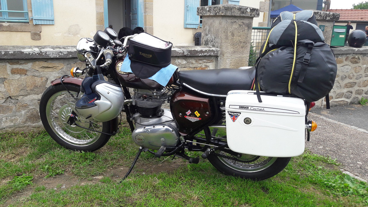

c'est étonnant A65 est plutôt souple pour une Anglaise presque électrique ,ça ne se conduit pas comme un Biker ça aime les tours ...est ce que la transmission est d'origine ? a une époque la mode était de tirer long
sur la mienne j'ai 20x47 , beaucoup ont 21 dents ,je roule en duo bien chargé et sur des routes qui montent
