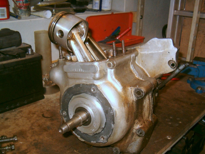

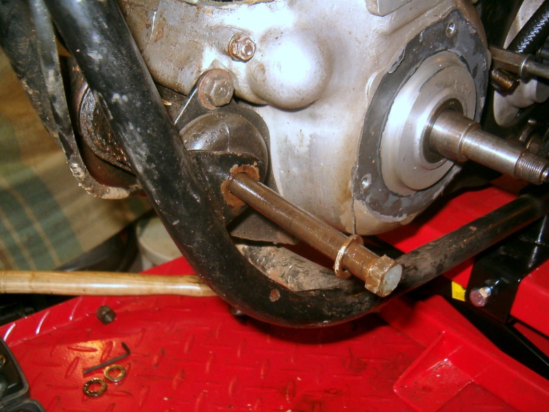

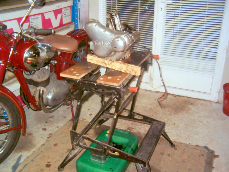

Hier c'était dépose du moteur ou plutôt de ce qu'il en reste, ce sera moins lourd à soulever.
pas de problème pour la transmission primaire, ou passage je note que la tension de courroie n'a pas bougé mais j'en profiterai quand même pour monter le deuxième tendeur que j'ai en réserve, deux précautions valent mieux qu'une.

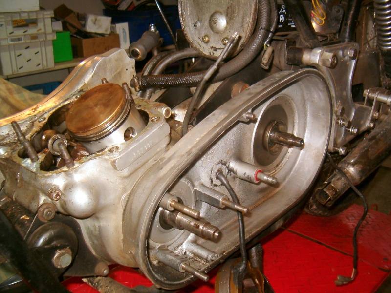

Au passage, impossible de sortir les clips d'axe de piston, encore un gag dont je remets la solution à plus tard, le moteur une fois sur l'établi je verrais mieux de quoi il retourne.
Dépose des différentes durites, les deux du réservoir, celle du reniflard et celle du graissage des culbuteurs. Dépose également du faisceau de l'allumage et il n'y a plus qu'à attaquer l'isolactic AV. Surprise l'axe sort presque sans difficulté, avec quand même la dose adéquate de WD40.
Au passage il me semble qu'il soit monté à l'envers mais cela n'a sans doute pas grande importance. Les autres axes et écrous sortent eux aussi sans problème et il n'y a plus qu'a sortir le bas moteur. Si le moteur était complet ce serait la même chose mais en nettement plus lourd à manœuvrer.

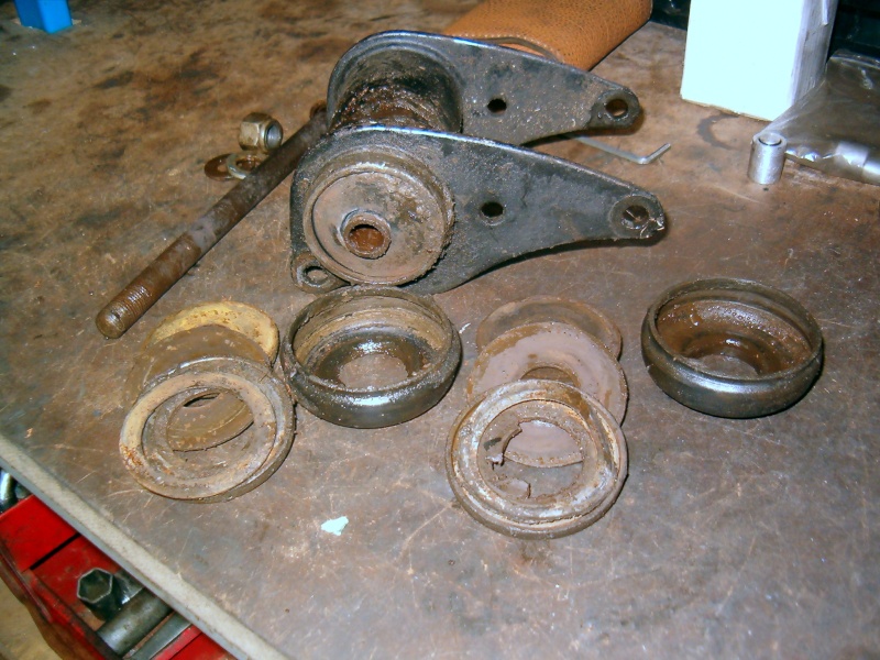

Un jour quand même je me décide, avec une certaine appréhension, à contrôler le jeux de l'isolastic. Verdict: à l'AR le jeux est de 0.00 et à l'AV il est supérieur à 1mm. Quand j'ajouterais que les amortisseurs semblent être ceux d'origine, donc archi morts, et que les silents bloc de fixation supérieure sont franchement mollassons tout semble réuni pour que cette moto soit un saucisson inconduisible. Finalement pas tant que ça mais il va falloir quand même s'en préoccuper.
Donc puisque c'est démonté examen de l'isolastic AV.
Edifiant, comme on dit assez fréquemment sur ce forum: "cétoumor". Ce qui m'inquiète un peu c'est surtout que cela semble indiquer qu'il travaillait plus ou moins de travers et donc que l'axe n'est ni parallèle à celui du vilebrequin ni perpendiculaire à la verticale du moteur. Résultat j'ai quand même un gros doute sur la bonne géométrie du cadre. Pour compléter le tableau le tube inférieur présente une légère bosse au niveau de la patte de fixation de béquille latérale, laquelle a disparu cassée au ras du tube. Je commence à me dire que la note à prévoir est entrain d'augmenter de façon exponentielle.

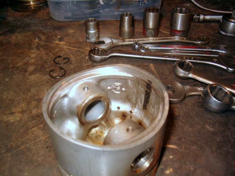

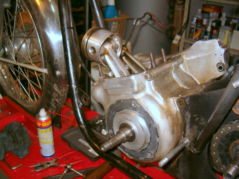

Comme prévu il y a pas mal d'huile dans le fond. En premier sortir ce piston récalcitrant. Les clips refusent de sortir de leur logement, jamais vu ça, et il a fallu les massacrer. C'est contrariant mais pas bien grave les pistons étant destinés à finir leur vie en cendrier, les pistons à calotte plate étant fort pratique pour cet usage.
En revanche si quelqu'un pouvait m'éclairer sur la provenance de ces horreurs j'éviterais de racheter les mêmes.
Sur la calotte il est gravé: D10 R19 + 0.40, à l'intérieur on voit clairement le sigle AE ainsi que d'autre référence venues de fonderie M88 et de l'autre coté 413 ainsi que 19342 et en dessous G1. Serait-ce par hasard ces pistons nommés: "new hepolite" vendus à peu près deux fois moins cher que les GPM dont je n'entend pas dire que du bien sur ce forum.
Que choisir ? en + 0.60 je n'ai vu que GPM ou new Hepolite ou alors c'est chemisage et hepolite d'origine RGM en a mais en +0.20 maxi. Si quelqu'un a une bonne solution à me suggérer, je prend.

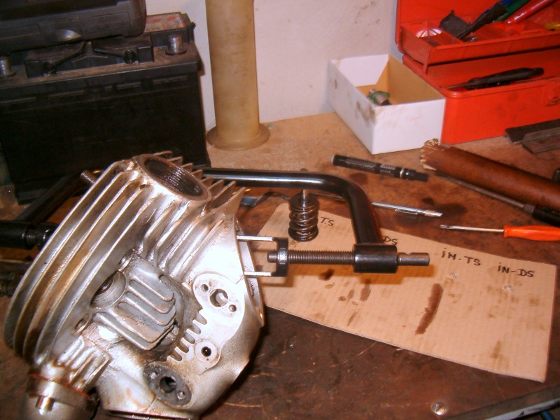

Le temps que le moteur s'égoutte suffisamment j'attaque le démontage des soupapes.
Sur quelle catastrophe vais-je encore tomber ?
Et la enfin une pas trop mauvaise surprise. Un simple rodage de soupape aurait sans doute pu faire l'affaire. Les portées sont convenables bien qu'un peu noircies à l'échappement, les guides ont un jeux disons acceptable, juste une queue de soupape d'échappement est légèrement marquée par la vis du culbuteur. Pour terminer les guides ne semblent pas vouloir bouger de leur emplacement et surtout les portées de soupapes semblent bien à leur place et n'ont pas l'air d'avoir été rectifiées trois ou quatre fois.

Pour les isolastics, j'ai tout lieu de supposer que celui de l'AR n'est guère mieux que celui de l'AV, j'avais bien l'intention de les remplacer par des modèles type MKIII prévus pour MKII.
Pour remplacer les caoutchoucs intérieurs, je l'ai déjà fait mais c'était il y a bien longtemps et j'ai un peu oublié, peut on les mettre en place à la main, éventuellement avec le guide spécial, ou faut-il une presse ?

Tes pistons c'est des "vrais" Hepolite,
depuis 4 ans la marque Hepolite a été rachetée par Wassell (ceux dans les belles boites rétro jaune et noir) qui fait fabriquer les pistons par JCC, on voit la marque à l'intérieur de ces pistons, ils sont très bien, meilleurs que les GPM, ce qui ne va pas c'est les segments fournis (Hasting) qui ne sont pas adaptés à des cylindres fonte, par contre les cotes sont identiques aux Hepolite d'origine, il faut monter des segments de la marque Goetze et on est pas emmerdé !

Ce que j'aimerais quand même savoir c'est pourquoi un piston est détruit à ce point alors que l'autre semble à peu près nickel et que tous deux ont visiblement peu roulé.
De toutes manières aujourd'hui il me faut des +0.60, il n'y a pas que le piston droit qui a pris une baffe, le cylindre aussi.
Ces pistons dont tu parles, ceux donc distribués par Wassel dans les fameuses boites jaunes et fabriqués par JCC est ce que ce sont ceux que certains vendent en les nommant: "new hepolite" ? Si c'est de ces dernier dont tu veux parler, ils existent effectivement en +0.60 et en plus ils sont moitié moins cher que les GPM. Cela dit à l'intérieur de mes pistons, je ne vois rien qui ressemble à une marque comme JCC, rien de plus que ce que j'ai déjà indiqué.
Et ces fameux segments goetze ou peut on les obtenir ? J'ai un peu cherché sur le net mais sans grand succès pour l'instant.

95€ l'avant pre-850mk3, le kit complet avec les rondelles PTFE et protections chez RGM, pas de difficulté particulière pour le monter, une graisse neutre pour faciliter le montage, une presse n'est pas nécessaire pour moi, un (grand) étau peut aider.
100€ l'arrière kit complet :
http://www.rgmnorton.co.uk/buy/pre-mk3- ... s_2803.htm
http://www.rgmnorton.co.uk/buy/vernier- ... s_2807.htm
