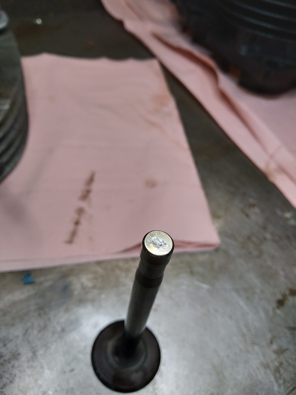

Quand pas de traitement, ça donne ça, en moins de 500kms..:

zerton a écrit : ↑29 juin 2019, 19:22 Quand pas de traitement, ça donne ça, en moins de 500kms..:
Et tu as fait quoi alors?
Re: culasse Norton
Publié : 29 juin 2019, 21:38
manton1973 a écrit : ↑29 juin 2019, 21:13
Le même procédé que celui ci dessous, mais de chez Kubota... :roll:
https://www.rgmnorton.co.uk/buy/valve-s ... ems_73.htm

Chouchen29 a écrit : ↑29 juin 2019, 15:20 Mes queues de soupapes sont marquées, ça se rectifie ou c'est signe de mauvaise fabrication et ça va à la poubelle ?
Un coup de pierre india sur les queues et pose de "mushroom" et ça devrait le faire Patrice :lol:
