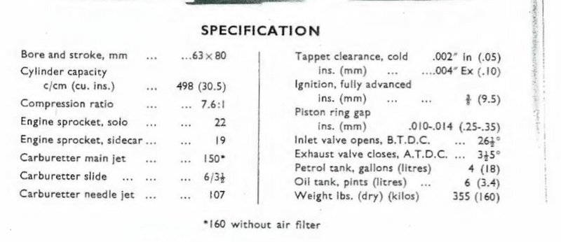

Bonjour à tous !
Le beau temps est là et j'enchaine les essais de réglage.
Ma fuite semble résolu mais maintenant je prend un peu de temps pour la faire tourner au petit oignon.
D'une part, bougies très Charbonneuse ... donc j'ajuste un peu la vise de richesse mais du coup passé 3/4 d'ouverture des gazs, c'est le trou !
Trop d'air ou trop d'essence. Vu les bougies, je pencherai pour l'essence en trop.
Je n'ai pas de lien avec la boite à air et la doc' technique donne un gicleur de 160 >> Vous confirmez ??
((rappel > Triumph T100 en Amal 276 pre-monobloc))
Je dispose d'un 170 donc mes soucis auraient du sens.
Quelqu'un aurait un gicleur 160 à me vendre ??
Petite photo de mémé

moi la doc donne un 140 pour le speed twin
Re: [71] Triumph 5T speed twin du jeune - Recherche Gicleur 160 (P8)
Publié : 16 juin 2020, 22:27
par rem6
Origine 140 avec boite à air
Sans boite à air > 160 ((c'est mon cas, je n'ai plus le tube de liason)
Re: [71] Triumph 5T speed twin du jeune - Recherche gicleur 160 (Page 8)
Publié : 16 juin 2020, 22:30
par yvan d
Si le problème et quand tu es à mi gaz : c'est un problème de hauteur d'aiguille de boisseau
si ton problème et quand tu ouvres les gaz en grand c'est le gicleur principal qu'il faut modifier
Publié : 16 juin 2020, 22:31
par yvan d
La vis de richesse agit principalement sur le circuit ralenti
Publié : 16 juin 2020, 22:36
te fit pas a la doc française
c'est bourré d'erreur
pour le 5T , on ne parle pas de sans filtre a air
c'est pour le T100 et ce ne sont pas ces valeurs non plus
Publié : 16 juin 2020, 22:43
par rem6
Ok merci !
Du coup je suis carrément trop haut avec 170 en gicleur principal.
Un conseil de shop français pour en trouver ?

Du coup pour le suivi des discussions, j'ai bien résolu mon souci de carbu/Jicleur. Je suis passé sur du 150 de mémoire et c'était parfait !!
Rien à voir avec les précédents réglages. Elle avait retrouvé un belle patate !
