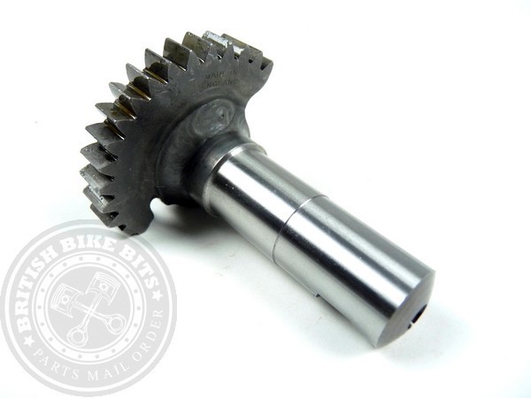

Nouvelles recherches sur internet et la je tombe sur le site de CCM, dans mon idée, fausse en fait, ces derniers ne s'occupaient plus que de motos actuelles et avaient remisé les moteurs de B50 au musée. Grave erreur il continuent à commercialiser des pièces pour les moteur de B50 dont bon nombre d'entre elles sont refabriquées par la société PES. Cerise sur le gâteau, sur leur site de vente il y a même des photos de ces productions. Quand je compare ces pièces quelque chose me dit, rien qu'à en voir les photos que c'est de bien meilleure qualité que ce que j'ai obtenu. Jugez plutôt, secteur de kick by PES.
Secteur de kick de provenance non déterminée, certains vendeurs précisant: provenance India.
ou encore.
A mon avis, il n'y a pas photo rien qu'à voir l'acpect du métal et la qualité de finition j'ai tout lieu de supposer que la pièce de PES est de bien meilleure qualité. Il en sera de même pour le ressort de kick. Résultat je commande ces pièces. Deux ou trois jours après je reçoit un mail ou ils m'expliquent qu'il n'ont plus le modèle 1972, en cours de refabrication, mais qu'ils peuvent me fournir le modèle 1973 des B50MX dont l'arbre est très légèrement plus fort en diamètre ainsi que la bague qui lui correspond qui doit se monter sans aucune modification dans le couvercle de boite. Suite à mon acceptation, je recois les pièces quelques jours après. Plutot efficaces non ?
Petit problème au passage, vu l'état très moyen du plan de joint du carter intermédiaire j'en ai particulièrement soigné le montage, dégraissage aussi parfait que possible des deux faces avant pose d'un cordon de Loctite 5910. Résultat, les deux carters sont particulièrement bien collés et refusent de se séparer. Seul l'usage de procédés barbares, à savoir introduction au marteau d'une lame de cuter, puis de autre plus épaisse d'un couteau m'aurons permis d'en venir à bout, et ils ont fini par se décoller.
Pour le ressort de kick tout s'explique, en bas celui d'origine cassé, en haut à gauche celui de chez PES, en haut à droite celui de Draganfly qui manque clairement de force de rappel.
Remontage et cette fois ci, miracle le kick remonte tout seul et le système ne bloque pratiquement plus jamais. J'ai donc pu donner à nouveau un grand nombre de coup de kick mais toujours sans beaucoup plus de résultats qu'avant. Parfois un timide pouf! parfois même elle démarre quelques secondes, mais c'est tout. Il y a autre chose, mais ou ?
Bon à ce stade, tout est OK ou presque, y compris ce que j'ai oublié de relater, et y n'y a plus qu'à démarrer la bête. Les problèmes je les ai déjà raconté mais je n'avais pas tout dit. Elles refusait de démarrer, c'est une chose, puis s'en est suivi l'épisode du bris du ressort de kick. j'en ai obtenu un autre, toujours chez Draganfly, mais l'aspect de celui que j'ai reçu ne m'inspirait qu'à moitié confiance. Finalement après un nombre incalculable de coups de kick, sans beaucoup plus de succès qu'avant, je fais les constatations suivantes: une fois sur deux voir plus, le kick ne remonte pas tout seul il faut l'aider, le ressort n'est pas cassé il est tout simplement trop faible mais surtout malgré le secteur et le pignon de kick neufs, le système persiste à se bloquer périodiquement, moins fréquemment qu'avant quand même. Et la moto ne démarre toujours pas…
ou encore.
