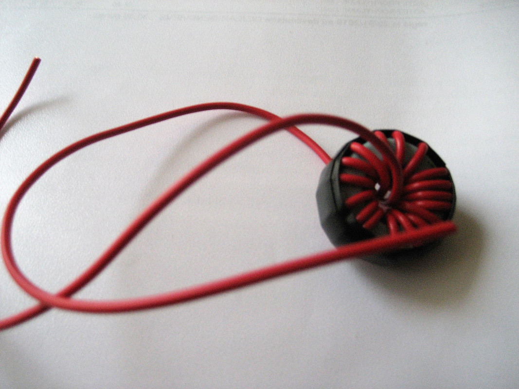

				A la mini bourse de Toulouse samedi dernier, j'ai récupéré auprès d'Antoine Gornik le filtre Trispark à monter avec les régulateurs single phase,
je suis dubitatif :

				Une simple bobine de filtrage avec une ferrite et un peu de fil, pourquoi pas, ça peut fonctionner.
