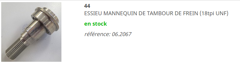

Les pièces (support batterie, support bobines, béquilles...) et le cadre partent en peinture époxy demain, je voulais en profiter pour faire repeindre la flasque de frein de roue arrière, j'ai réussi à tout démonter dessus dessus sauf l'arbre central, j'ai beau chercher et regarder les éclatés, je ne suis pas sur de la bonne procédure à adopter... et avant de taper dessus comme un demeuré je vient demander au conseil des sages de la Norton
il s'agit de cette pièce au centre qui semble prise entre deux cales:
merci d'avance !

non pas de circlip:

si pas de circlip , vu la gueule de cet axe çà devrait sortir en poussant

oui sans succès, sur les éclatés on ne voit pas de filetage et j'ai retrouvé la pièce à sortir chez andover et elle ressemble à ça:
je pense donc qu'il faut la sortir de force car elle est bloquée avec la bague numéro 14 sur l'éclaté:
Mais je préférerais en être sur avant de taper comme un sourd...

c'est ce que je me dis, j'ai essayé de chauffer la bague n°14 après l'avoir tremper une nuit dans du dégrippant ... mais elle n'a pas bouger, je vais insister du coup.

le N° 14 c'est une entretoise. l'axe n'est pas conique .....çà devrait sortir . je pense que l'axe est juste grippé dans l'entretoise . quand tu tournes l'axe , l'entretoise 14 tourne avec?

Oui elle tourne avec, je tourne le tout avec difficulté. Je vais jouer de chalumeau, dégripant et de patience donc. Merci

j'ai gagné, LE flasque est mis à nu, un peut trop même puisque la tôle centrale c'est dessoudé sous la violence des impacts de marteau...,
Je la ferais ressouder une fois la peinture faite, je n'aurais pas le temps de le faire avant.
