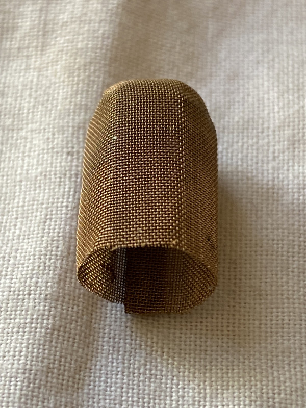

Salut,
J'ai fait la photo du "filtre de gicleur, c'est peut-être lié à la cuve qui n'a pas de bouchon de vidange
En tout cas ce n'est pas une bidouille de bricoleur, c'est très pro comme fabrication

le filtre tamis n'est pas sur le bouchon de vidange (je vois pas l'utilité ) mais sur le banjo d'arrivée d'essence

Ben non, parce que ce tamis, moi , j'en ai déjà vu sur des Amal ....à moins de supposer une accointance avec Chaffoteaux & Maury ...

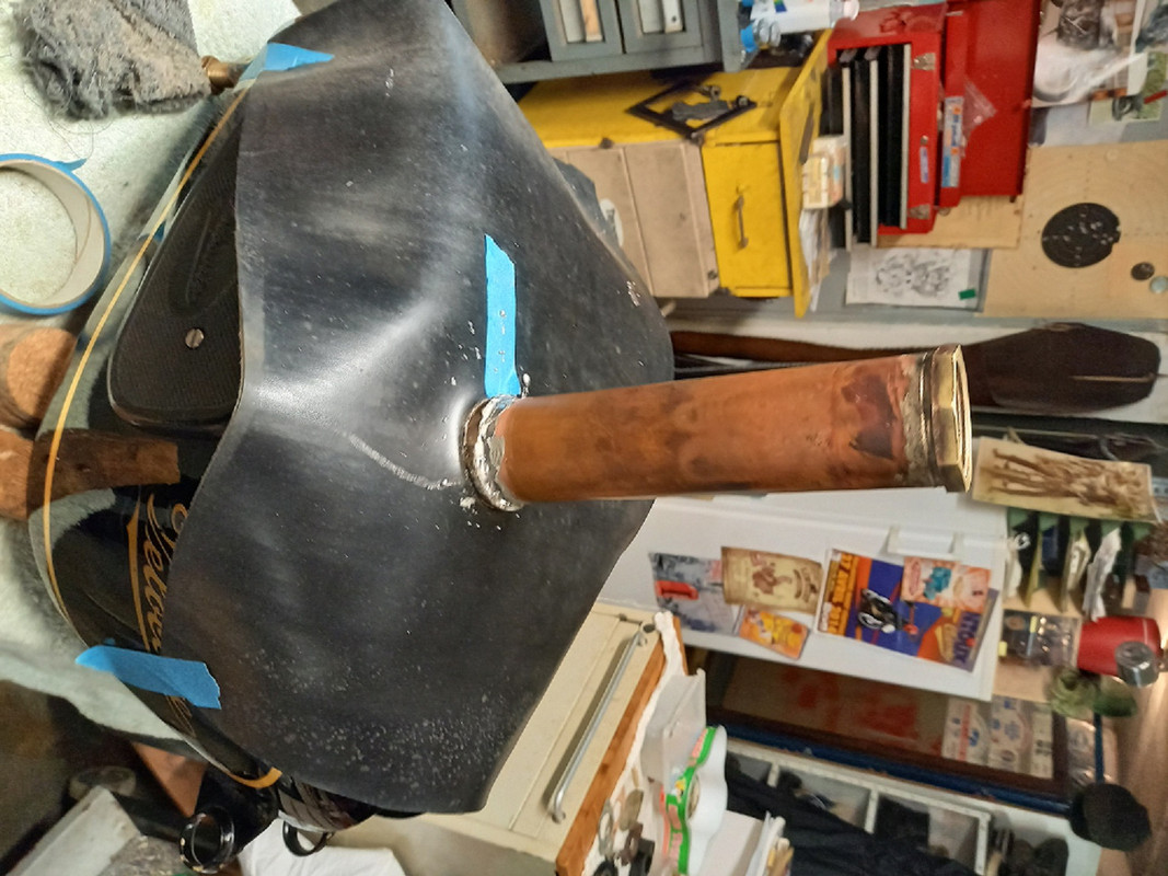

Et si tu veux préserver ta peinture, tu brases à l'étain un tube cuivre avec un bouchon sur le goulot de ton réservoir.... c'est la solution que j'ai fais pour sauver le mien ! " j'ai gardé la pièce " au cas ou ....
