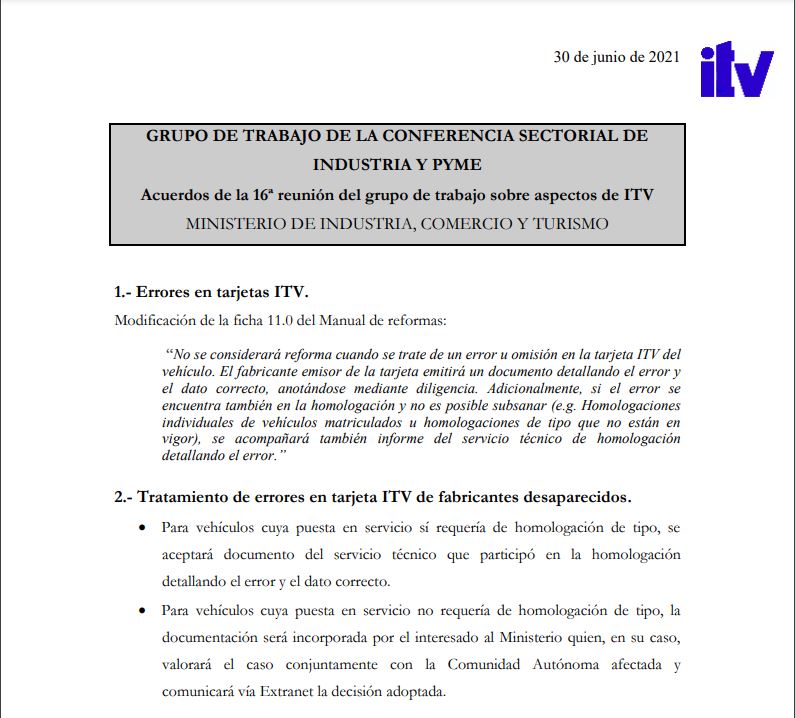

Re: Questions commando 750
Publié : 26 avr. 2024, 19:14
Exactement, et c'est ça le principal problème donc l'usine aussi n'existe plus et dans le cas d'avoir un erreur sur la FT d'une Norton d'avant 1983 on ne pourrait pas appeler a l'aide de l'importateur ni de chez Norton. D'etre une Kawasaki ou une Honda la siège au Japon réponds a les e-mail et par le prix de 50€ t'envoie une Fiche Technique original de l'usine que certifie tous les caractéristiques techniques du modelé demande par son numéro de cadre, cette certification c'est valide pour la présenter dans un contrôle technique et pouvoir rectifier l'erreur d'une fiche technique directe et facilement dans le moment. Avec BMW c'est pareil et en cas d'avoir un erreur administratif dans la fiche technique d'une moto on peut faire appel a la siege de BMW a l'Allemagne en demandant un certificat des spécifications d'une moto sortie de l'usine par son numéro de cadre.
Les nortonistes en Espagne avons du batailler pour faire que le mystère dicte une exception quand le fabricant a disparu, en ce cas un laboratoire technique homologuée par le ministère peut écrire une FT de correction d'erreurs que devra se remettre au ministère d'industrie lequel devra approuver, après le ministère envoie note aux différentes Consejerias ministérielles des communautés autonomes que devront aussi l’autoriser, et après chaque nortoniste devra aller a un contrôle avec la référence informatique de notification du ministère central pour demander la correction de l'erreur a la communauté autonome laquelle réponds au contrôle pour valider la correction des erreurs.
...les mauvaises langes dissent que la bureaucratie d'Etat c'et une invention espagnole..., et a nos jours on suit la tradition de la compliquer au maximum!
