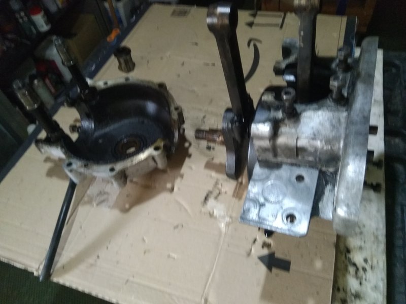

Aryméca a écrit : ↑31 août 2024, 13:33
Si j'ai bien compris , il faut chauffer le carter gauche au niveau du logement du roulement ?
Et ça devrait se séparer en laissant le roulement sur le vilebrequin, c'est juste ?
Mais c'est vrai qu'il n'y a pas beaucoup de prises, et je ne veux pas faire le bourrin avec un tournevis.
Ben non.... pas le tournevis!!! :mrgreen: :evil:
Sinon t'as compris. Chauffe bien (un décapeur thermique devrait le faire). Ça DEVRAIT marcher mais faudra tirer sur le carter, le roulement ne va pas sortir comme ça. Pour le haut, tu as le trou des cylindres dans lequel passe la bielle, pour le bas du carter.... faut trouver une astuce (avec un des trous des boulons de serrage ? mais comment ????) (ou souder une poignée en alu au carter à un endroit intelligent, que tu meulerais ensuite ????).
Pour info .... quand tout se passe dans les règles, pour enlever les roulements de l'intérieur d'un carter, on chauffe jusqu'à ce qu'une goutte d'eau qu'on jette sur la partie chauffée grésille et s'évapore mais ne mouille pas . Tu vois ce que je veux dire : comme nos grand mères avec le fer à repasser. Puis on cogne le 1/2 carter sur un planche en bois et par inertie, le roulement tombe.
Bon, ça c'est dans un monde idéal.
Fais des photos!

Bien vu Jacques, je les avait oublié.
Mais je viens de voir une vidéo https://www.youtube.com/watch?v=MzX19p-boNU
A la 18ème minute il en parle.
Merci beaucoup!
Re: Restauration Triumph speed twin en Alsace.
Publié : 31 août 2024, 15:14
par Aryméca
Une fois les 2 vis retirées c'est venu tout seul. Pour une fois que ça se passe mieux que prévu 8)
Maintenant le problème du pignon est toujours là, mais ce sera pour la semaine prochaine.

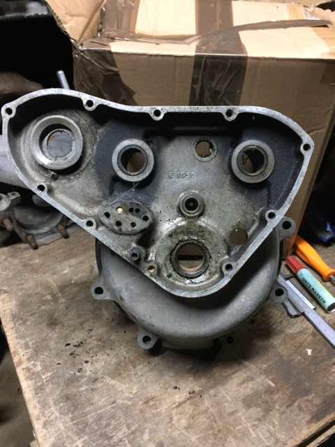

Question : Est ce que tu as une photo qui montre les engrenages de distribution montés à leur emplacement de fonctionnement.
Ça me travaille ton histoire.
J'ai quand même l'impression que ton pignon moteur est trop enfoncé dans le carter.
J'ai du mal à croire que ce montage est le bon, forcément l'usine a du prévoir un espace carter/pignon ou un trou (comme sur le moteur de Jacques) qui permet un démontage simple.... pas cette galère.
Mais peut être que le carter droit n'est pas celui d'origine, qu'initialement il y avait ce trou de passage et qu'au remontage avec un carter différent, ça a été remonté sans entretoise et qu'il en faut une.....
Je ne sais pas , j'hypothèse.
Avec la photo que je te demande, on pourrait voir si le pignon moteur a un décalage vers l'intérieur par rapport à l'engrenage fou.
En remettant juste en place le pignon fou, ça va se voir tout de suite.

Ci-dessous l'engrenage en état de fonctionnement.
Le pignon moteur n'est pas en retrait par rapport aux autres. A mon sens il ne manque pas d'entretoise.
@marinatlas: Merci pour cette doc. que je n'avais pas. Il semble bien que rien ne passe derrière le pignon avec cette arrache Z60.
Je suppose que la pièce "c" vient boucher le conduit d'huile au centre du vilebrequin, pour permettre l'appui de la vis de l'outil.
Si c'est possible de l'extraire ainsi juste en pinçant sur les dents, j'ai peut-être une chance d'y arriver avec une pince étau et un marteau à inertie improvisé.

Bonsoir Aryméca,
J'ai eu le même problème lors du démontage du moteur: pas d'espace suffisant pour passer un outil entre carter et pignon de vilebrequin. Le pignon des avant guerre n'a pas d'épaulement permettant un dégagement et il n'y a pas non plus d'entretoise entre roulement et pignon. De plus l'orifice du carter ne permet pas de passer la queue de vilo et son pignon au travers de ce dernier. Les pignons et carters suivants corrigeront ces défauts.
J'ai donc percé le pignon en deux endroits opposés en agrandissant les trous avec des forets de diamètre croissant jusqu'à lécher la queue de vilo puis je l'ai fait sauter à l'aide d'un marteau et d'un burin.
Cela paraît un peu sauvage mais je ne voyais pas d'autre solution et n'avais pas l'intention d'utiliser ce pignon à nouveau de toute façon.
En s'appliquant un peu on y arrive sans endommager ni le carter ni le vilebrequin. Il existe surement d'autres méthodes pour y arriver de manière moins "intrusive" voire définitive mais je n'en ai pas connaissance.
Vue du pignon dans le carter (identique à ta photo)
Mon carter nettoyé et sans pignon.
Un carter de 1940 avec son roulement et les stigmates consécutifs à l'enlèvement du pignon de vilebrequin avec différents outils... non appropriés.
