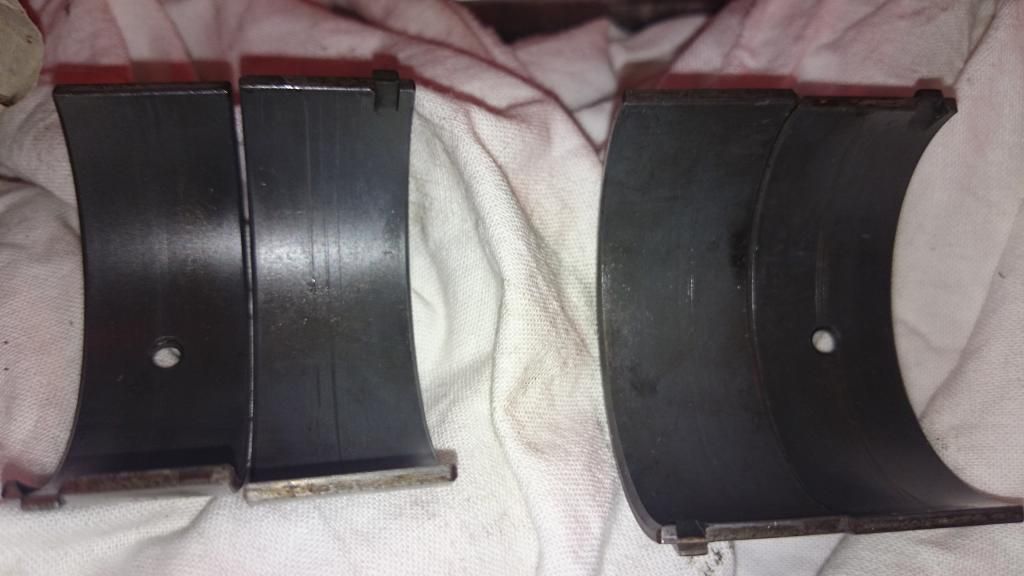

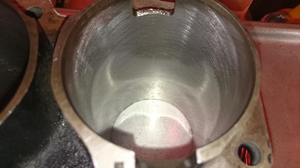

Retour du rectifieur, 136 € TTC plus tard;
Le cylindre est sauvé par un déglaçage, on ne m'a communiqué de valeur du jeu cyl/piston mais il est ds les tolérances dixit l'artisan. Je pars sur un jeu de segments neufs, enme disant que mes pistons débridés vont tenir.
Le vilo est d'équerre, les coussinets en cotes standard sont à remplacer.

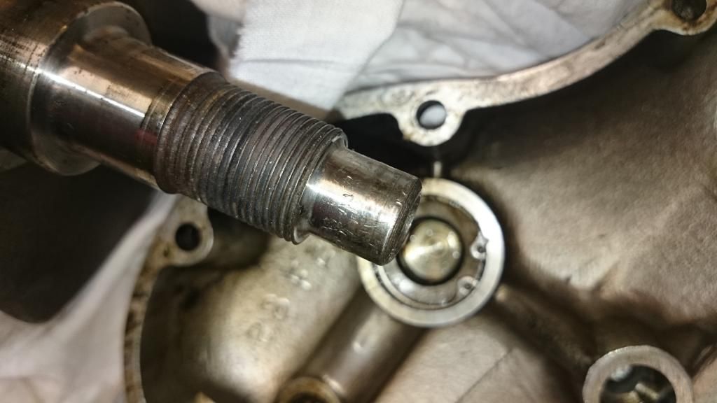

Je suis perplexe devant la queue de vilo, des marques d'outil on fait des griffes (probablement pas toutes jeunes), je vous que va ca ds un logement avec un spi. Est ce que je vire juste les bosses à la toile emeri ou je dois aussi remplir les aspérités?

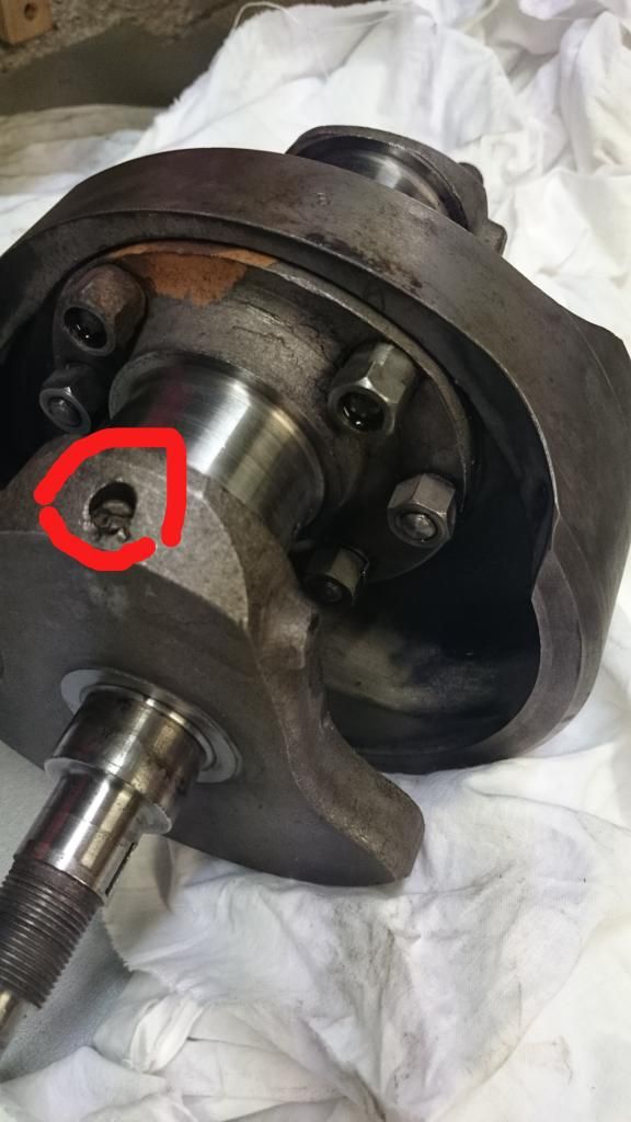

Je vais me lancer ds le nettoyage du vilo, il faut donc que je l'ouvre. Plusieurs questions car de le manuel y sont pas locaces.
A quoi sert la vis entourée en rouge? elle porte des traces de démontage.
4 des 6 fixations d'assemblage sont pointées, ils faut les remplacer par du neuf?
C'est du quoi en taille de clé, j'ai rien qui matche bien?

C'est une vis bouchon qui ferme le passage d'huile. Ce trou est fait pour lier l'arrivée d'huile de la queue de vilo vers le maneton.
Messages : 3053
Re: [Norton commando 750 Mk IV] Un puzzle vers l'aventure
Vilo démonté= boulons neufs.

Heureux homme toi au moins tu est parti d'un "basket case" pas d'une moto vaguement en état de marche.
Tes cylindres semblent neufs à coté des miens tu pourra les voir quand j'aurais enregistré les photos, à mourir de rire et le pire c'est que ça roulait sans fumer, mais ça n'aurait sans doute pas duré bien longtemps.

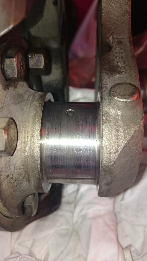

Le maneton en photo n'est vraiment pas fameux moi je te passerais vite fait tout cela en -0.10.
La vis que tu as entouré en rouge correspond au conduit de graissage du vilebrequin pour moi il faut impérativement la démonter et nettoyer scrupuleusement ce conduit il faut qu'il soit cliniquement propre. De même je te conseille d'ouvrir le vilebrequin, d'en nettoyer l'intérieur aussi bien que le conduit de graissage, de remplacer les vis et goujons d'assemblage et de les monter au loctite pas avec ces barbares coups de pointeau.
Pour la queue de vilo coté droit, celle qui porte sur le joint spi du carter de distribution il faut savoir que cela met en cause la pression d'huile au niveau des bielles c'est la vie du moteur qui en dépend. Pour moi pas d'hésitation, c'est chromage dur et rectif à la bonne cote.
Je sais ça risque d'augmenter considérablement la note, mais je serait toi je porterais le tout chez rectif 2000, j'ai travaillé avec eux autrefois, avec les goujons d'assemblage et la vis du conduit neufs éventuellemnt les bielles et les coussinets en cote réparation et je leur demanderais de faire tout ce qu'il faut pour avoir un vilebrequin parfait.

Pour ta queue de vilo qui a subi les assauts d'une pince multiprise, du classique quoi, il existe une solution
que j'ai testé et que j'approuve: le baguage. Tout bon rectifieur est à même de te proposer une bague de
quelques petits centièmes qu'il poseront collée à chaud. J'ai ça au même endroit et ça marche bien, tu conserves
le spi en côte origine en plus.
Pour ta vis en rouge, du moment que tu ouvres ton vilo, tu t'en fous puisque tu vas tout nettoyer.
Et changer vis et écrous oeuf corse !

Par contre, dommage de ne pas connaître le nouvel alésage. Faudrait pas de retrouver avec trop de jeu ?

ca me plait bien la bague!
