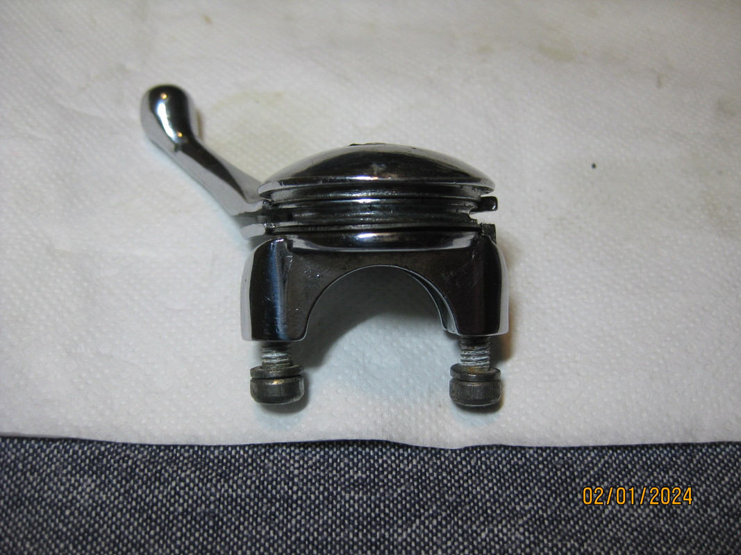

Mais la pièce est jolie : (T120 de 1969)
J'étais obligé de marquer "ON" et "OFF", à cause de vielles habitudes acquises sur des motos italiennes (Laverda 750 SF et Benelli 650 Tornado) qui ont une manette identique, mais "dans le bon sens" : perpendiculaire au guidon = starter mis (ON), en tirant le levier, et parallèle au guidon = starter retiré OFF, en poussant le levier). Sur les anglaises, et donc sur la T120, c'est le contraire !...Ca m'avait joué quelques tours au début, en sortant des italiennes !

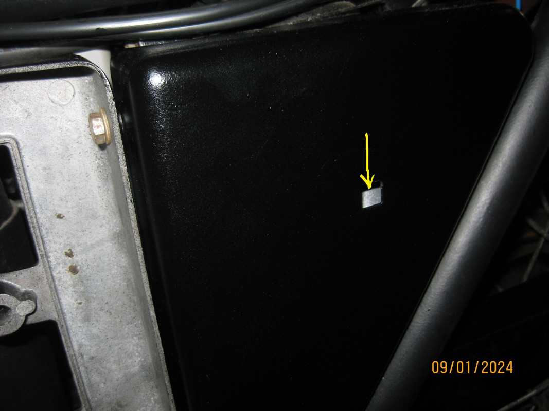

Hello, éléments air box nettoyé et peint, et la mémoire !! l'orifice carré quelle utilité ?
Publié : 09 janv. 2024, 10:00
par yvan d
D'origine sur ma moto de 78 : il n'est pas utilisé
Publié : 09 janv. 2024, 10:30
par Bonifun
Hello la mienne 1978 aussi, donc :?: résolue. merci
