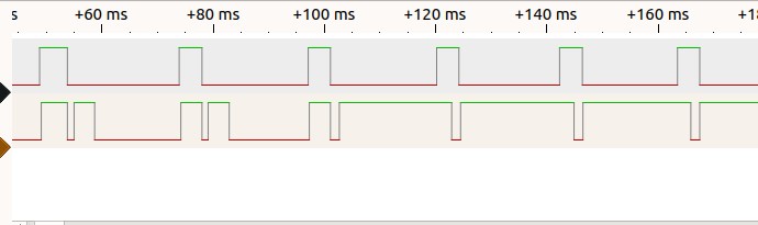

Tu es sûr que c'est Dwell 1 qui donne des ratés ?
J'ai rien vu en essais
Dwell 1:
Piste 1 la cible à 72°
Piste 2 Les premiers allumages en multi-étincelles et ensuite alimentation bobines permanente sauf pendant l'allumage
