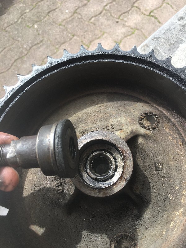

c'est très bizarre : cette piéce devrait rester sur le tambour , bloqué par un circlip et pas sur le flasque . je ne comprend pas comment le tambour tenait . la chaine devait aussi être décalée .
regarde bien l'éclaté et remonte à l'identique de l'éclaté pas comme c'était monté.

Au tout début de ton post tu parlais d'un problème de décalage de la roue arrière , Je pense que l'explication est trouvée : la pièce qui tient le tambour ( celle que tu as dù demonter à coup de Daracq) était monté du mauvais coté du tambour donc un décalage d'au moins 2 cm vers la droite de l'ensemble chaine , tambour , roue .
Je ne comprends même pas comment le remontage a été possible : l'entretoise de droite est elle correcte ?

JR : Je ne comprend pas en quoi cela était mal monter, je t'ai refais des photos du montage et en le comparant avec l'éclatés tout semble dans le bon ordre:
Le flasque se trouvait entre la rondelle fine et la cale:

le dummy axle vient par derriére le tambour , au démontage il reste sur le tambour pas sur le flasque .

cela voudrait dire que mon tambour n'est pas en bonne état ? puisque j'arrive à enlever l'axe sans problème.

je ne me souviens plus du diamètre, je dois avoir un tambour au garage pour vérifier .
as tu du jeu entre le circlip et le roulement ?
http://doov.com/apps/nortoncompanion/in ... 4&Itemid=9
en comparant les photos ton tambour a été "modifié" , je ne vois pas comment l'axe pourrait passer au travers de 5mm de fonte !

Pour moi JR a raison la pièce 44 va de l'autre côté de ton tambour de frein,pas comme sur tes dernières photo,soit comme sur le part-list d'Andover.
https://andover-norton.co.uk/en/shop-dr ... m-bearings

merci, je vais démonter ça cette après-midi pour vérifier que le tambour est toujours bon.

Ne raisonnez pas comme si tout ce qui se trouve entre les deux côtés du bra z'oscillant sort obligatoirement au démontage.
Sur cette excellente marque, le frein reste en place sur le bras. Ce qui peut perturber la comprenette quand on y touche
la première fois. (La première fois, on est tjs maladroit... :lol: )
Par contre, je ne suis pas sûr que ta couronne soit encore en très bon état... :roll:
