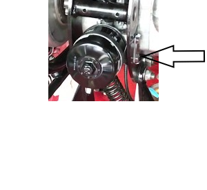

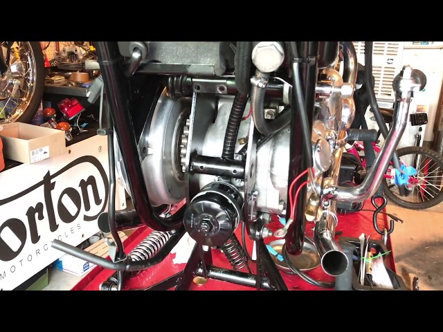

Il existe un kit que l'on met généralement entre les platines derrière la boîte.
exemple de kit:
Et voilà ce que ça donne:

Faut déposer le bras oscillant pour l’installer???
Re: Questions commando 750
Publié : 15 mai 2024, 22:36
Non.D'origine à partir de 1972. 8)

Le filtre est tenu par un serflex ???
Publié : 16 mai 2024, 07:32
par Richard
Non, c'est vissé par là , dans le berceau
Publié : 16 mai 2024, 09:14
manx69 a écrit : ↑16 mai 2024, 07:20 Le filtre est tenu par un serflex ???
La cartouche est sécurisée par un collier après la petite plaque vaguement triangulaire avec deux perçages,
histoire de ne pas verser d'huile éventuellement devant le pneu si la cartouche venait à se desserrer .

Non pas nouveau c'est comme cela d'origine à partir de 1972 avec la petite papatte et le grand serflex. :wink:
Le filtre on le serre juste à la main,avant mettre un peu d'huile sur son joint,pour la commando on trouve facilement celui-là :PURFLUX LS187 (2.3 CH,Dyane,LN ,Simca 1000,1100,1300 etc..)
L'acheter de préférence : provenance ANDOVER NORTON comme la photo de Zerton, on le trouve en France, afin d'éviter le problème qu'a évoqué PPAT 8)

zerton a écrit : ↑15 mai 2024, 21:50 Il existe un kit que l'on met généralement entre les platines derrière la boîte.
exemple de kit:
C'est le modèle de porte-filtre à gros tuyaux difficiles à courber (1/2") que t'as mis ?

nino a écrit : ↑16 mai 2024, 14:29
:lol: Image tirée du Net !
