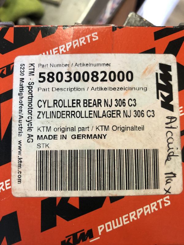

Publié : 25 août 2024, 20:01
par michelm
Et même que le roulement est moins cher chez KTM que chez Andover : 73 € ttc sur plusieurs sites de vente de pièces KTM LC4 640 98-06 :
https://www.pieces-ktm.com/ktm-moto/640 ... /32/0/1404
https://www.enxuro.com/fr/ciguenal/1719 ... 98-06.html
https://www.motorcyclespareparts.eu/fr/ ... 8030082000
Je note qu'ils vendent aussi du C3, mais je ne vois pas si c'est un "E" cage laiton.

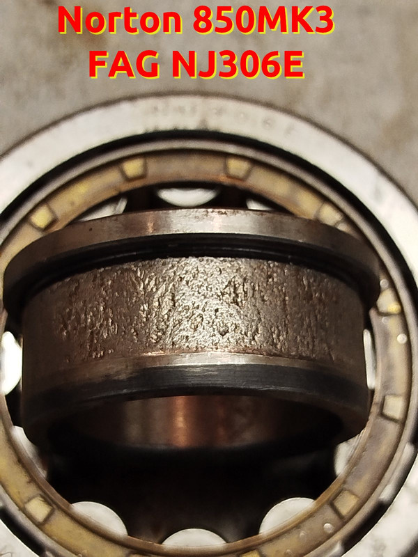

J'ai retrouvé le roulement HS de la 850MK3 pas belle à voir la cage intérieure !

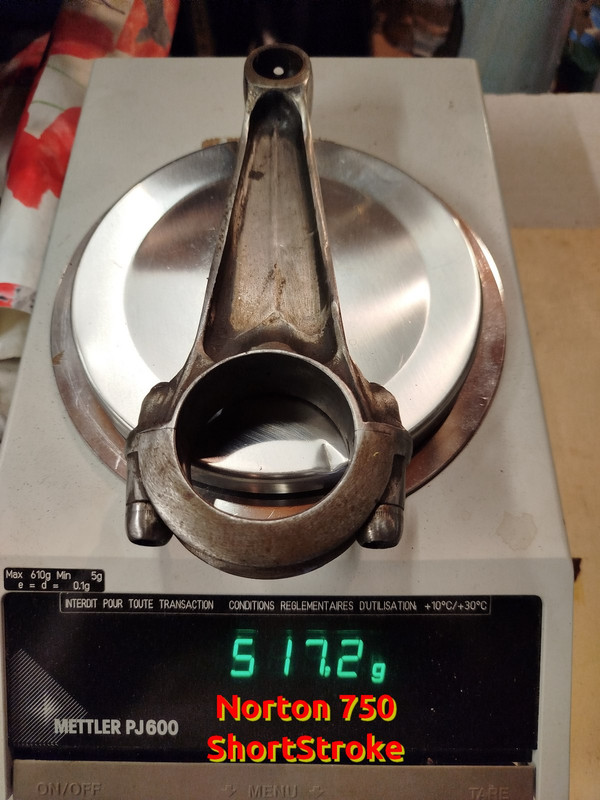

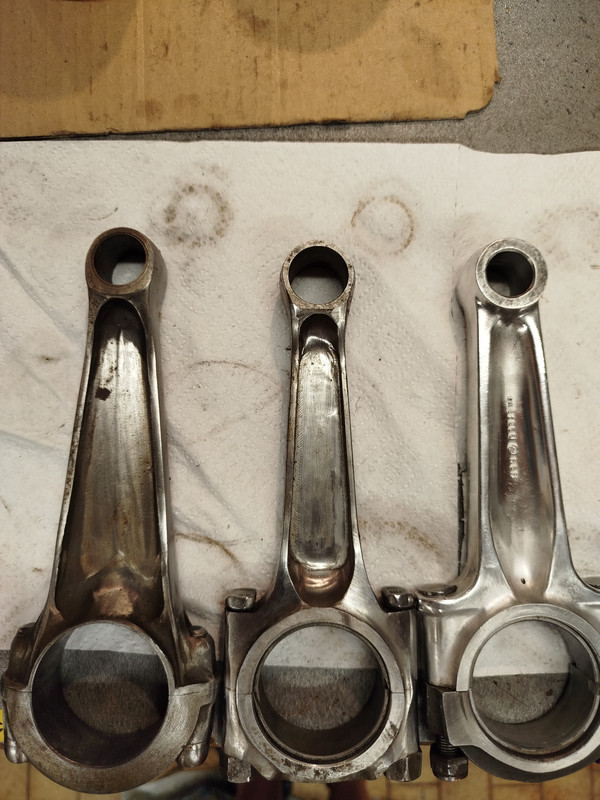

Quelques pesées et comparaisons
Déjà les 2 bielles ne sont pas parfaitement au même poids, rien de dramatique mais c'est facile de les équilibrer
Short Stroke, Peugeot usinée avec les moyens du bord pour voir ce que ça donne, et bielle Norton

Le problème avec les bielles Peugeot, ça va sans doute être de trouver les coussinets à des couettes... :roll:

Les bielles Peugeot effectivement il faudrait un coup de lime à épaissir pour loger les coussinets de Norton :lol: :mrgreen:
Sinon les bielles Mitsubishi ont l'air proches, il devrait être plus facile d'aléser un peu la tête de bielle de 48 mm à 48.14 mm, et pour l'axe une bague, à voir la différence de poids.

J'ai fait d'autres pesées et j'ai la chance que l'on m'a passé une bielle longue Carillo de JS (USA) avec un piston, j'ai comparé avec un piston de Triumph Street Triple 675 qui a un diamètre proche de 750 Norton.
Évidemment le piston Triumph moderne est plus léger, mais la hauteur est faible, le guidage avec le jeu que l'on a sur une Norton serait problématique.
Certains ont mis des pistons de Yamaha FJ il me semble.
