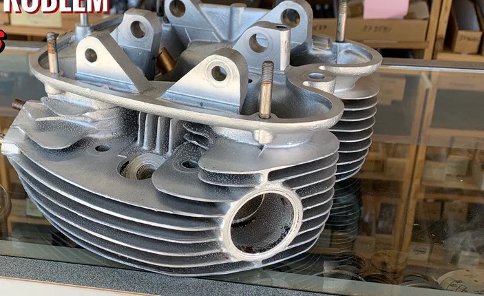

Jai mis ce système sur la mienne il y a une douzaines d'années, moins esthétique certainement que l'origine mais efficace ca n'a jamais bronché, j'ai d'ailleurs une ligne complète échappements pour T140 avec silencieux types commando a contre cône.

C'est une sorte de rondelle vissée dans la culasse ?
Publié : 17 janv. 2024, 12:04
par La boulange
c est un kit complet, trois vis par coté, tu perce trois trous dans la culasse le gabarit est fourni avec foret et tarot + bague étanchéité en cuivre qui va autour du tube entre conduit culasse ensuite tu serre la bague extérieure et c'est bon.
