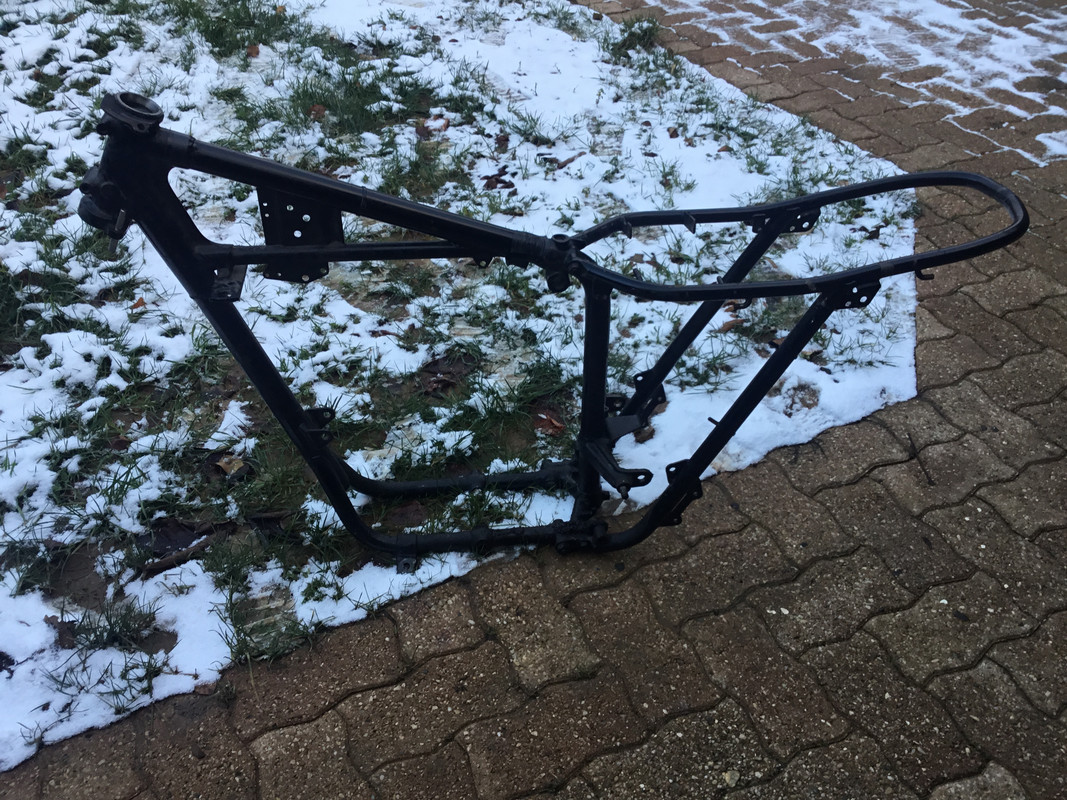

J’ai démonté La Fourche et tout est ok. Les roulements de colonne sont comme neufs…
Je suis après préparer la visserie pour la faire zinguer.

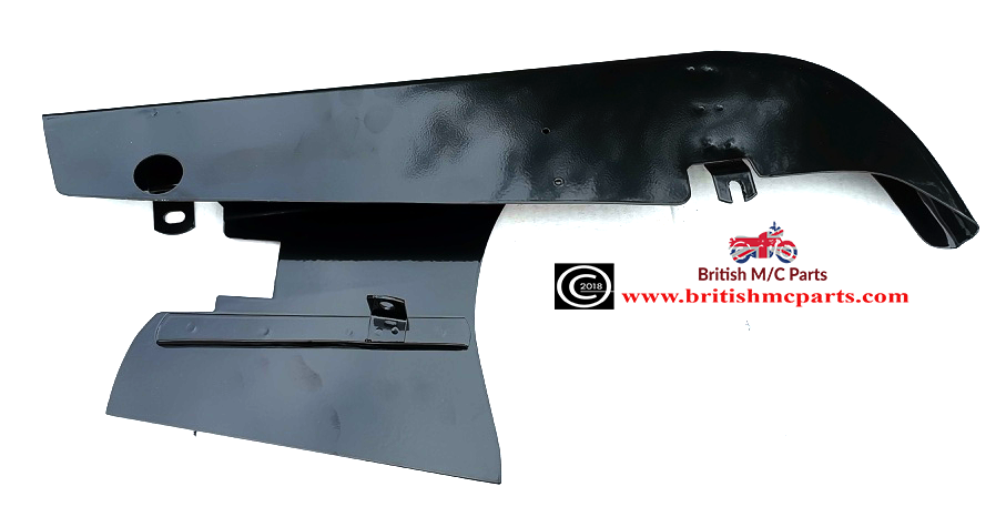

Mon carter de chaîne est chromée !!! C’est d’origine ou pas
Tout est démonté et prêt à partir en peinture
Re: Nouvelle acquisition
Publié : 21 janv. 2023, 00:13
Si tu comptes faire une peinture époxy pense à quelques petite choses.
Protège tous les filetages femelles que le sablage ne les abime pas et comme la peinture époxy à une épaisseur tu risques de ne plus pouvoir mettre les vis mâles dedans.
Pareil pour tous les passages d'axes si tu veux pouvoir rentrer tes axes après peinture.
L'époxy, c'est très solide et épais. C'est très dur à gratter pour l'enlever.

Le carter de chaîne est toujours peint en noir.
Avec la roue à broche, il possède une bavette côté intérieur qui protège le pneu de l'huile de la chaîne qui n'existe pas sur les autres modèles.

Ok j’ai le bon mais chromé

pour la peinture il est préférable de démonter le verrouillage de selle

Ah oui j’ai zappé le truc

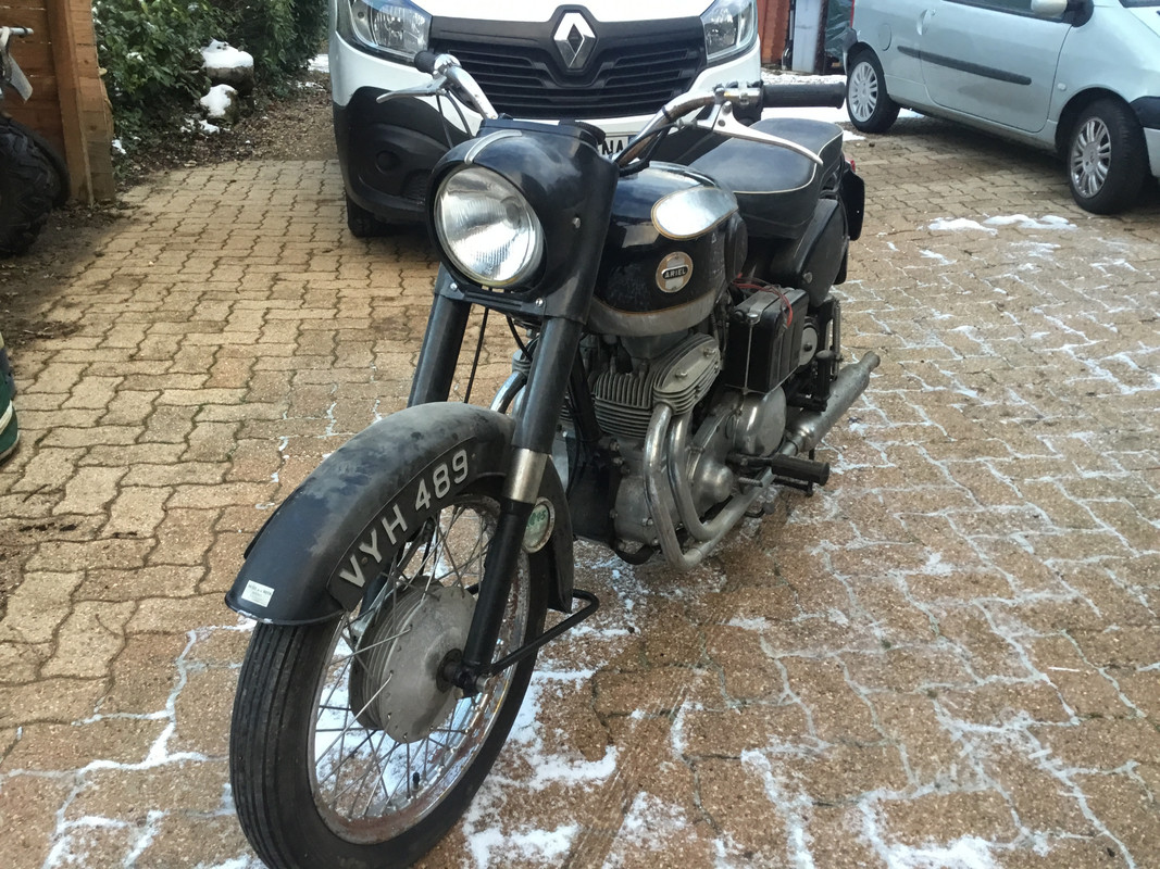

Je suis perturbé par une nouvelle acquisition

Provenance Merco, la Square ?

Oui. J’ai pas de carte grise faut en faire une avec la ffve .
C’est qu’elle année précisément?svp

Ah oui il est probable que tu ne vas pas t'ennuyer !
Belle acquisition cependant. Te rapprocher de Xpongebob sur ce site, il en connaît un rayon sur les squouèrefour....
