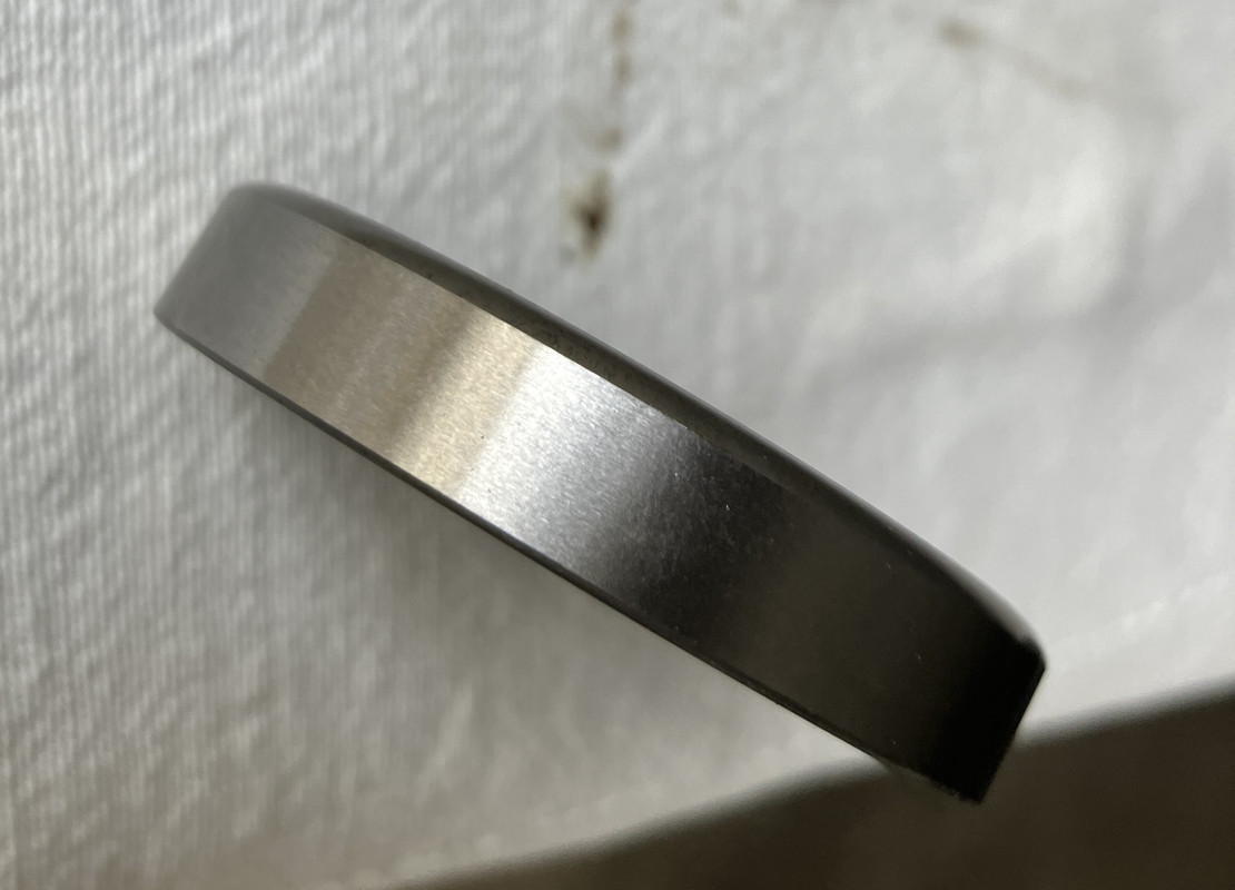

Tiens Elmo puisque tu es là : J'ai reçu la bague externe du roulement (merci HP Racing, livraison express). Elle n'est pas symétrique il y a un coté arrondi. La largeur fait 1 cm et la piste fait 9mm. C'est emmanché comment chez toi l'arrondi vers la cloche ? j'ai l'impression que c'est comme ca sur les quelques photos que j'ai pu trouver sur le net..

Sur le dessin en coupe (et aussi sur mon embrayage) le côté arrondi de la bague est du côté noix (pas du côté boite de vitesse).
Et la bague doit dépasser un poil du côté intérieur (opposé à la noix, donc du côté du disque lisse arrière ou, si tu préfères, le côté de la boite de vitesse)
Il faut que l'arrondi du bord de la bague arrive au ras du bord de la cloche (comme sur le dessin en coupe) donc la bague dépasse du côté noix (ou extérieur) de l'épaisseur de son bord arrondi.
A mon avis il faut rentrer la bague dans la cloche en présentant son côté arrondi dans l'alésage de la cloche par l'arrière de la cloche (j'appelle l'arrière le côté boite de vitesse ou côté intérieur) le bord arrondi est là pour éviter des arrachements de métal à la mise en place.
Dans ce genre de montage serré il est pas mal (comme le dit Philippe) de mettre la bague à refroidir 24h au congélo et de chauffer la noix (après avoir retiré les patins de liège) au four à 150° pendant 1h.
Regarde le dessin en coupe on voit très bien tout ça. Et aussi sur les photos de la cloche de mon embrayage.
Les grosses flèches noires c'est le sens de l'emmanchement.
Voilà , c'est comme ça sur le mien .... et ça marche (mais peut être que la bague emmanchée comme tu le dis dans l'autre sens ça marche aussi, je ne sais pas).
Ce qui est sûr c'est qu'il faut que la bague dépasse plus côté noix (extérieur) que côté boite (intérieur) pour que la cloche puisse se déplacer sereinement vers le côté noix (extérieur). J'espère être clair
(pas facile)

Parfait merci. C'est comment ca que je l'avait vu sur les quelques photos du net.
