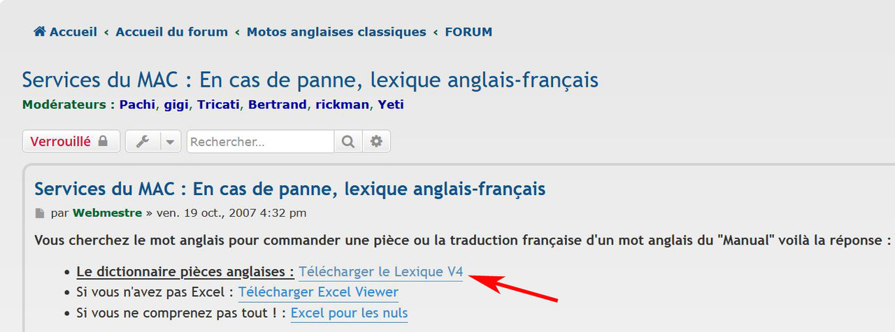

Tougnasse a écrit : ↑24 sept. 2024, 12:28 Par contre pour les termes technique meca y a parfois des trucs bizarres. Mais un dictionnaire technique francais anglais c'est pas trop cher.
Celui là n'est pas cher du tout 0 balles :
viewtopic.php?t=3270
