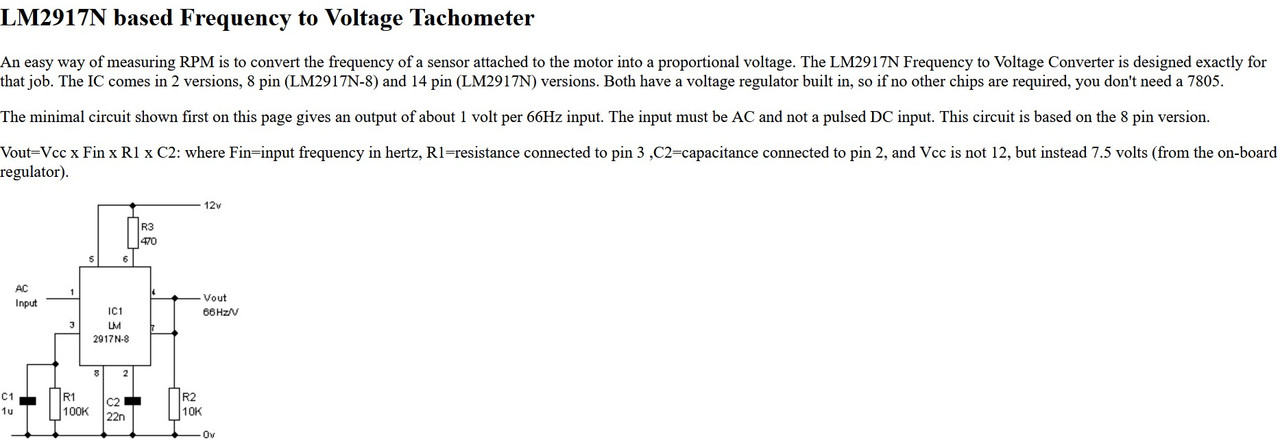

De mon coté j'avais finalement trouvé ci-après un schéma très concret de montage. Je ne sais pas si tu as mieux...

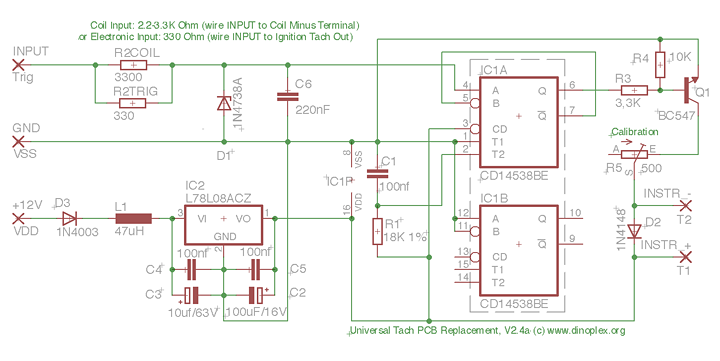

il y a ça aussi
