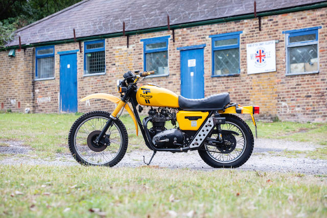

Je déterre ce sujet, pour signaler qu’aux dernières enchères de Stafford, est apparue une Tiger Trail, qui pu..ain mazette, s’est vendue plus chère que toutes les autres Triumph présentes :
https://www.bonhams.com/auctions/25384/lot/237/
Ils parlent de seulement 6 produites
Voilà c’était comme ça, en passant.
