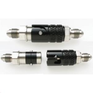

Sinon, pour le démontage d'un réservoir unique essence-huile, pas de problème si tu insères un coupleur rapide 1/4 de tour sur l'aller du circuit d'huile. Attention c'est pas donné, 188€ celui-là
