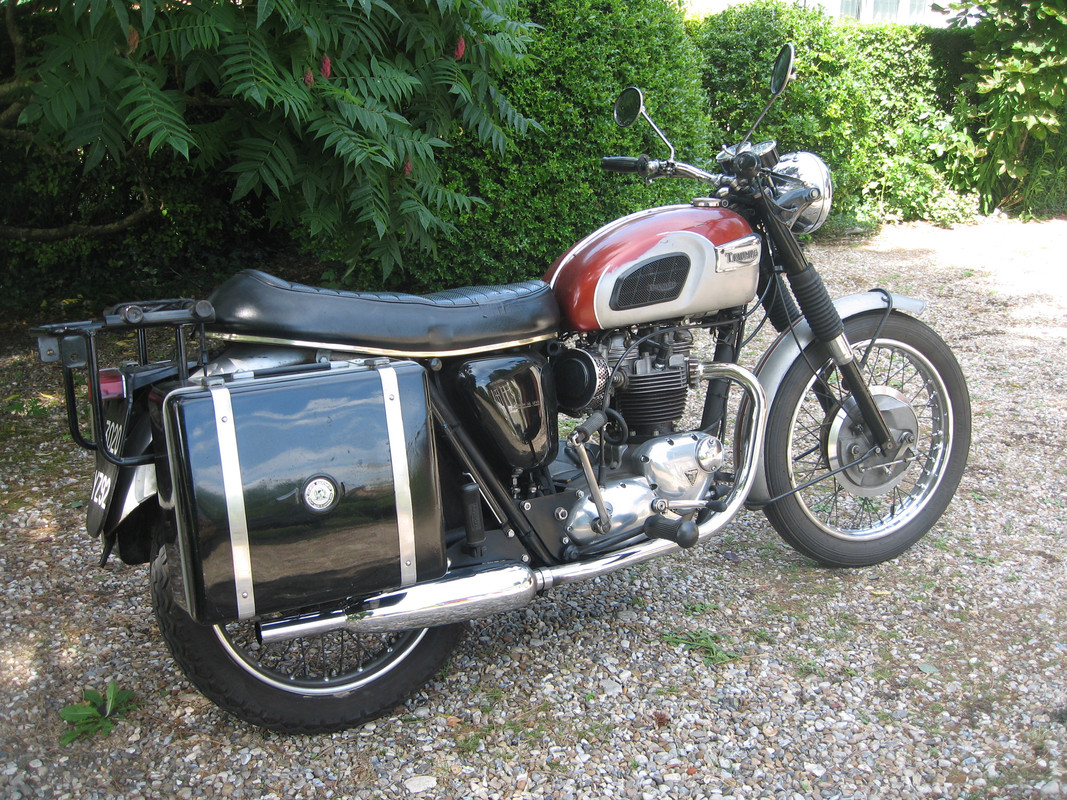

				Francis V a écrit : ↑23 févr. 2019, 13:23
C'est vrai que le Craven a les tubes plus gros mais leurs valises ne touchent pas les silencieux
 sur les 750 interstate des silencieux "horizontaux" étaient montés pour les valises hautes,mais avec les comètes ça touche pas.
Tu peux pas essayer de réhausser la fixation de tes belles sacoches sur le porte bagage ?
Non, parce que les 3 lanières cuir intérieures des sacoches doivent se fixer sur un tube suffisamment long et rectiligne, ce qui est bien le cas du tube supérieur des cadres latéraux, mais il n'y en a pas d'autres disponibles. Sauf le tube horizontal du porte-paquets, beaucoup plus haut, mais bien plus court, et ce serait seulement pour une trousse à outils...

				Pour en revenir au sujet de base, j'ai monté des Hepco Becker montées à l'origine sur une Guzzi. Je les ai rachetées d'occasion au concessionnaire Guzzi de Trélazé, qui se reconnaitra
J'avais les supports d'origine Guzzi, que j'ai modifié et adapté sur la Commando, en prenant soin de souder un renfort en partie basse, relié sur la platine de repose pieds.
J'ai pivoté les silencieux d’à peu près 20°: compte tenu de leur forme, ça baisse l'extrémité de 8cm. J'ai donc fabriqué des supports spéciaux.
Quelques années après, Andover a fait réaliser par Hepco Becker un porte bagage adapté aux Commando(s).
J'en ai installé 2 pour des copains: il faut modifier un peu les cintrages des tubes si on veut un montage correct, mais dans l'ensemble, c'est pas mal...
Concernant le top-case, c'est pas trop mon trip: mais ceux qui l'utilisent trouvent ça pratique. A réserver pour mettre des volumes légers...

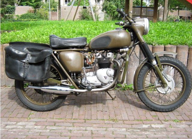

				joe a écrit : ↑24 avr. 2018, 22:21
On voit bien sur cette photo que les silencieux de la roadster sont très proches du tube horizontal inférieur du cadre....Donc très proches de la valise ou de la sacoche...
