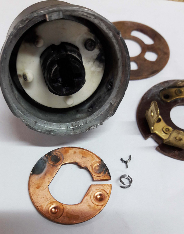

				Me revoilà au sujet du contacteur à clef, ben il n'aura pas duré bien longtemps, deux ans...
Un petit ressort qui sert à maintenir en pression la plaque de cuivre vers la plaque des connecteurs externe, cassé et donc un court jus franc.
J'ai donc remis en place l'ancien tout en conservant le peigne de ce contacteur en panne, mais je suis à la recherche d'un contacteur 5 broches de meilleur fabrication, alors si vous avez une idée.
La solution de trouver un nouveau ressort n'est pas simple non plus.
J'ai regardé sur internet, mais pas simple à moins de faire des modifs d'adaptations.
Voilà l'objet de la panne.

				Tu sais qu'un petit ressort court comme ça peut-être fait à la corde à piano. Reste à te trouver l'axe au bon diamètre,
une pince à becs longs. Et traiter le ressort à l'antirouille, la corde à piano c'est brut...
				Re: Contacteur à Clef pour Norton Cdo Mk4
				Publié : 01 mai 2020, 07:14
				par serge
				zerton a écrit : ↑30 avr. 2020, 18:05
Bien évidemment que je sais qu'il est tout à fait possible de fabriquer un ressort dans de la corde à piano, j'en ai fabriqué as mal au boulot, je rappelle qu'avant d'être en retraite j'étais tourneur sur métaux.
Mais pas facile de trouver de la corde à piano de ce Ø.
De plus ce que je ne comprend pas, c'est pourquoi il n'y a qu'un ressort alors qu'il y a 4 plots dans l'embase en plastique et 4 embossages dans la plaque en cuivre, puisqu'il y a 4 positions sur le contacteur à clef?
				Publié : 01 mai 2020, 09:38
				serge a écrit : ↑01 mai 2020, 07:14
Là, je n'ai pas d'explication. Une conception un peu bâclée sans doute.
