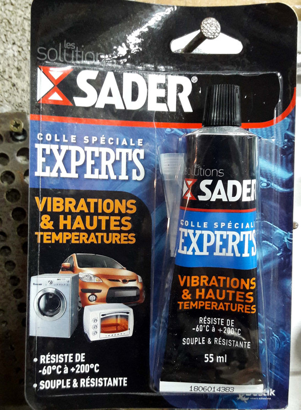

Ben me revoilà, pour le même problème. :mrgreen:
J'ai démonté complètement le carter primaire, car malgré avoir mis de la pâte à joint dans la gorge périphérique du carter primaire, il y avait toujours une fuite d'huile, et j'ai remarqué qu'il y avait des traces d'huile sur la face AR du carter.
Effectivement cela venait du joint papier qui est entre le carter primaire et le carter moteur, donc pas de problème pour le changer.
Par contre j'ai le joint SPI qui n'est plus maintenu dans sont logement, la colle utilisée n'a pas tenue.
J'aimerais bien trouver un joint SPI comme celui qui était en place malgré qu'il était plus épais d'un mm le Ø exter était bon...
Alors si vous avez une idée pour le trouver.
Autrement je monterai le joint d'origine avec sa cage acier et là peut être que la colle tiendra.
Mais si vous avez une autre idée, mis à part utiliser du Quick métal, car il y a le roulement derrière et donc pas question trop risqué.
Merci de votre aide et conseil.
Voilà la colle que j'envisage utiliser.

je crois que loctite fait une colle a joint spi. je ne retrouve pas la référence.

J'ai un copain qui m'a conseillé d'utiliser du Loctite 603, et ça semble intéressant puisqu'il est possible d'avoir jusqu'à 0,5mm de jeu pour une bonne utilisation de ce produit.

Vu le problème plusieurs fois, la solution c'est un joint torique qui TIENT dans son logement, je les prends chez 123 r......, Celui à cage métallique vendu à l'heure actuelle par les "spécialistes Norton n'est pas à la bonne cote diamètre extérieur.......
